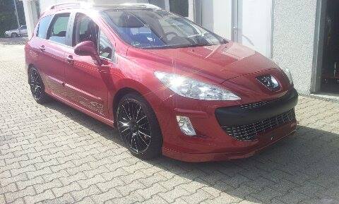

18"x8 ET25 von Dotz. 225/40 sind da echt gut.

Ich habe auch die Dotz Rapier in 8x18, allerdings mit 214/40 und einer ET10, steht auch der 308 drin
Pampersbomber rocken! (:
