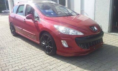

18"x8 ET25 von Dotz. 225/40 sind da echt gut.
![11815807_875123122556382_211403059_n.jpg (31.39 KiB) 8352 mal betrachtet 11815807_875123122556382_211403059_n.jpg](./download/file.php?id=8582&t=1&sid=f027e224cafc74888970dfb86fa62cc4)

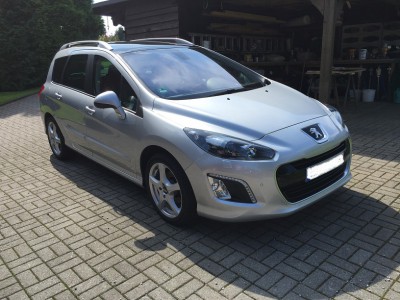

Bei mir sind es jetzt vorerst nur 17" geworden bis mir vllt. irgendwann ein guten Angebot für 18" ins Auge springt
Aber macht das Auto jedenfalls auch schon viel attraktiver als die 16" Peugeot Alus.
Vielen Dank soweit!
![IMG_362322.jpg (219.8 KiB) 7999 mal betrachtet IMG_362322.jpg](./download/file.php?id=8594&t=1&sid=f027e224cafc74888970dfb86fa62cc4)
