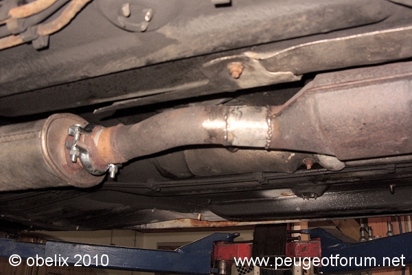

also das mit dem neuen pott wegen der position des minikat versteh ich nu ned.
durch den austausch ändert sich ja an der einbausituation nüscht...
es ist tatsächlich recht eng da unten, aber ich hab da ne spezielle lösung entwickelt. klappt wunderbar und wurde auch vom herrn tüvgott als tauglich befunden. hat nur einen einzigen nachteil - die mitnahme in ein anderes, nicht baugleiches fahrzeug ist ohne weiteres nimmer möglich.
der umbau weude notwendig, weil wir das auto von tu auf xu umgebaut haben. der minikat war vorher schon drinne, so montiert wie vom hersteller vorgesehen, passte dann aber wegen der rohrkrümmung nicht mehr als schellenversion .
auf dem untersten bild kannst schön sehen, wie viel "fleisch" da innen ist. da kann man jede menge wegschneiden. wir haben das so eingekürzt, dass grade noch die eingeschlagenen typbezeichnungen nach dem schweissen gut lesbar sind. und dann so reingesetzt, dass die schrift schräg nach unten weist, dann kann auch der beauftragte der rennleitung das erkennen, wenn er unters auto kriecht...

sehr genail gelöst auch wenn ich die funktion von dem maschendratzaun immernoch anzweifle aber das ist was anderes :lach:

Danke für die schönen Bildchen ^^ somit werde ich das morgen sofort meinem Mechaniker präsentieren und hoffen das er es so nachmachen kann :D dann habe ich mir den neuen Vorschalldäpfer gespart das wäre guuut ^^
