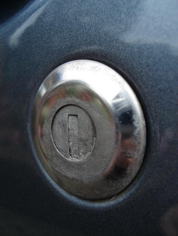

Meine Schlösser sind silber, aber sind das verchromte? Dachte erst an Alu oder sowas, Plastik ist es jedenfalls nicht. Ich habe hier mal ein Foto für euch, da kann man den "Gammel" sehr gut erkennen:
Tuerschloss
Der Weg ist das Ziel.
Beiträge: 19556
Re: Reinigung von "vergammelten" Schlössern
Beitrag von obelix » Sa 10.04.10 11:29
Black Whisper hat geschrieben: Meine Schlösser sind silber, aber sind das verchromte?
das ist wohl edelstahl, bekommst aber mit chrompolitur gut sauber, alternativ einen edelstahlreiniger verwenden. da musst halt ein bisschen arbeiten, aber sauber bekommst das recht problemlos...

Also ich habe, als ich dann endlich mal ein bisschen Zeit hatte, beide Schlösser mit Chrompolitur behandelt. Die Schlösser habe ich abgeklebt, aber mit Kreppband, das lässt sich leichter wieder entfernen. Da sich dort, wo das Schloss sitzt, das Blech nach innen wölbt, konnte man mit dem Kreppband ein Stück unter das Schloss und so wars dann perfekt abgeklebt. Ich hab hier Chrompolitur von der Aral- Tanke, das hatte ich vor einiger Zeit gekauft weil ich damit regelmäßig mein Auspuffendstück mache. Das Zeug ist nicht sehr grob, eher ziemlich harmlos, man muss ganz schön ackern, um damit was zu erreichen. Bei den Schlössern wars dann auch recht langwierig... Aber sie sind fast wie neu, aber eben nur fast, ich hatte nämlich nicht so viel Zeit und musste dann abrechen. Aber es hilft super und ich werde das demnächst zuende bringen, dann sind die Schlösser wirklich wie neu. Bin echt zufrieden, wenns ganz fertig ist poste ich gerne noch ein Bild wies ausschaut :)
