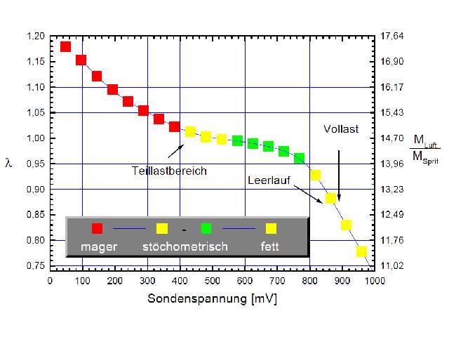

schaut euch doch mal die modellpaletten an da wird doch nicht am dem einen stichtag irgendeine andere technik verbaut sein. solange die einspritzanlage das verträgt wird der motor auch nicht so einfach den löffel abgeben solange der bock nicht abmagert. dadurch das der bio sprit nen schlächteren wirkungsgrad hat muss mehr eingespritzt werden damit das gemisch wieder stimmt sonst fährt die kiste zu mager wodurch die innenkühlung zu wünschen übrig lässt.
grade bei älteren modellen könnte man problemlos ein multimeter mit an die lambdasonde klemmen und die sondenspannung unter vollast überwachen. solange nach dem taken der bock nicht abmagert passt das zumindest das das angeht. wenn nicht benzindruck anheben und es passt.

lamdakurve
205 xs 1,4l tu3m (TU 205)
205 ?? 1,4l tu3m ( X 205)
