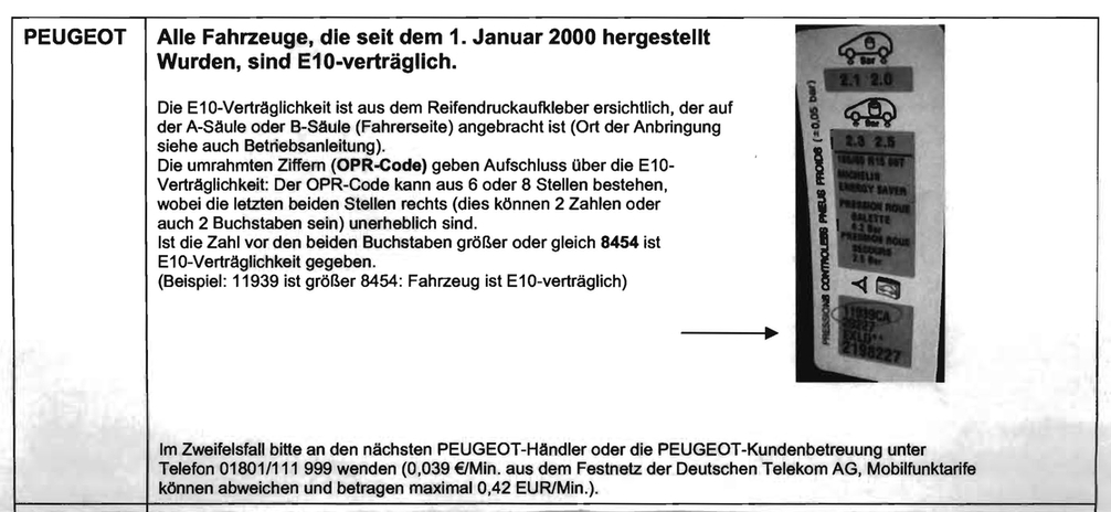

Moin.
Hier nochmal ein bisschen was Offizielles für alle, die (immer) noch nicht Bescheid wissen: :D
Quelle: http://www.bmu.de/e10/doc/46718.php sowie http://www.dat.de/e10liste/e10vertraeglichkeit.pdf
:zwinker:
Gruß, Jan

nur das das ganze im Schadenfall nicht einklagbar wäre !
