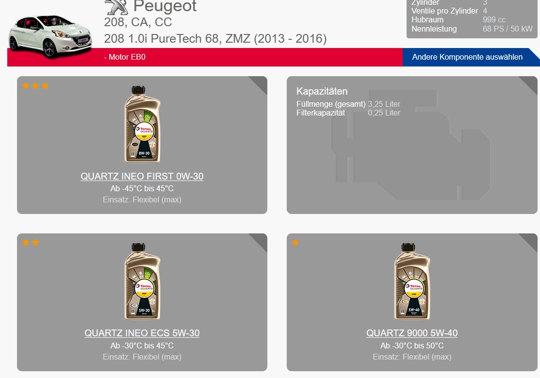

Ich bin jetzt doch etwas unsicher:
Peugeot empfielt das "schwarze" Allerdings für Euro 6 Fahrzeuge
(was ich auch bis jetzt benutzt habe) Ölfinder empflieht das goldene. Was ist jetzt richtig?

Das 0W-30 darf man auf keinen Fall in Peugeot einfüllen! Wunder mich echt, da es auf Ölfinder angegen ist....

0W würde ich allerdings sowieso ned nehmen, schau einfach mal auf die Temperaturangaben, -45°C wirst hier bei uns wohl kaum erleben, dann ist Deutschland tot! Auf solche Temps sind wir ned mal annähernd ausgerüstet.
