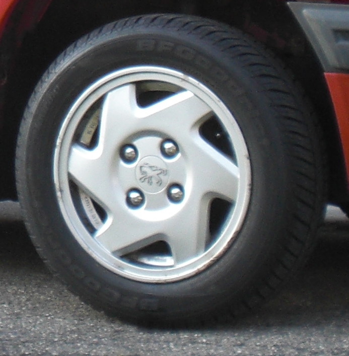

Bild, klar, hier bitte sehr:
Wo finde ich die KBA-Nr.?
Schonmal herzlichen Dank und viele Grüße

ne KBA nummer ist immer irgenwo auf der felge über die nummer kann ein tüvler auch die papiere raussuchen. wenn die keine kba nummer hat dann kann nur der hersteller helfen.
@mrx0001: Ja 165/70er schon aber 165/65er machen eben den Unterschied.
deine 165/65 haben aber den selben abrollumfang wie z.b. 155er die im schein eingetragen sind. das heisst da kann dir nichtmal einer mit ner tacho prüfung ans bein pissen :lach:
versicherungs technisch ist das fahren ohne betriebserlaubnis wenn der kram nicht eingetragen ist. ich were das selbst bei so "lächerlichen" grössen vorsichtig.

Prima, also Einzelabnahme kostet wohl mindestens 80 Euro und ist recht ungewiss weil ich bei den Felgen ET 28 bräuchte aber nur 20 habe.

Ich glaub ich sehe die KBA Nummer schon von hier:D Was steht denn da in der Felge? Das müsste irgendwas mit KBA sein, wenn nicht, dann schau mal von hinten rauf. Ich glaub kleinere Organisationen wie GTÜ etc machen es dir deutlich unter 80 Euro.
