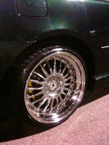

Hier mal ein bild von der hinterachse. vorn sinds halt noch 2cm tiefer.
sieht nicht tiefergelegt aus was? Felgen: 9x18
Hinterachse, 40mm tieferglegt mit KW Fahrwerk. bzw. KW federn + Koni Dämpfer
Felgen: 9x18
