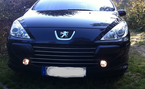

Hallo, habe bei meinem 307 SW (Phase II) gerade die NSW gegen die 90 mm H15-Module von Hella als Nebel-/ Tagfahrlicht tauschen lassen. (Hella-Teile Nr.: 1N0 010 294-001) Der Vorteil ist, die NSW-Funktion und die Originaloptik bleiben erhalten. Meine Werkstatt hat andere Tragrahmen angefertigt, die Stecker besorgt und die Sache verkabelt (4 Std. Arbeitszeit). Funktioniert perfekt und schaut supa aus!

...und so schaut´s aus:
