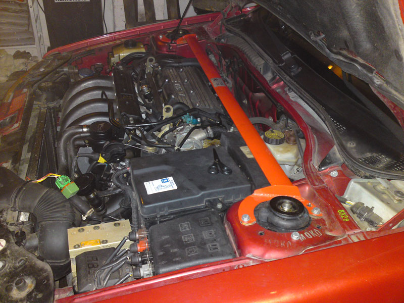

Beim 1,6l musst wegen der oben sitzenden Drosselklappe leider die gebogene Variante nehmen, sonst haut das von der höhe nicht hin...
Sieht dann so aus:
Bild (Hatte gerade kein besseres Bild zur Hand)

306Cab hat geschrieben: Beim 1,6l musst wegen der oben sitzenden Drosselklappe leider die gebogene Variante nehmen, sonst haut das von der höhe nicht hin...
oh ne OMP, schonmal die motorhaube zugemacht???
hatte mal eine drinnen, nach 5min auf der strebe rumspringen mit über 100Kg gewicht hat es dann so in etwa gepasst, seitdem lasse ich die finger von dem zeug.

306Cab hat geschrieben: Sieht dann so aus:
haj,
ich helfe mal eben aus, diese meinte 306Cab:
