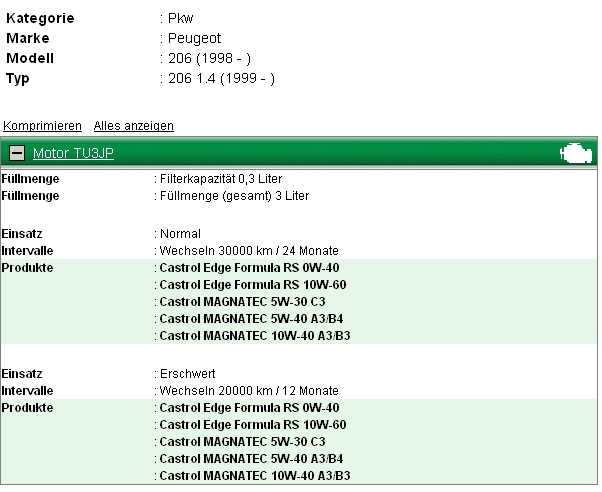

sollte im serviceheft drin stehen nicht im handbuch. auf castrol.de kann man sich die freigaben für sein fahrzeug auch raus suchen. das sehe dann bei dir so aus:
206 1,4 öl.jpg (121.83 KiB) 13846 mal betrachtet
muss aber nicht unbedingt castrol sein aber da siehst du die zugelassenen sorten. und welches du nimmst hängst vom einsatz ab. wenn du viel kurzstrecken fährst, nimm 0W40 vollsy. ansonsten machste mit 10W40 A3/B3 nix falsch

Bei Castrol kann man aber den C4 VTS eingeben, der hat auch den RC Motor das ist net mal nen Vollsynth für Freigegeben.
Aber nur weil ein Öl net Freigegeben heisst heisst s lange net das es schlechter sein muss, der Hersteller vom Öl hat sich einfach nicht um ne Freigabe bemüht, oder sagt sich für was.
Das Auto gibts zu selten oder sonst was, kost ja auch bestimmt Kohle die Freigabe.
Wichtig ist du must die mindest Speficationen des Freigegeben Öl s erreichen wenn besser ist ja net schlimm.
