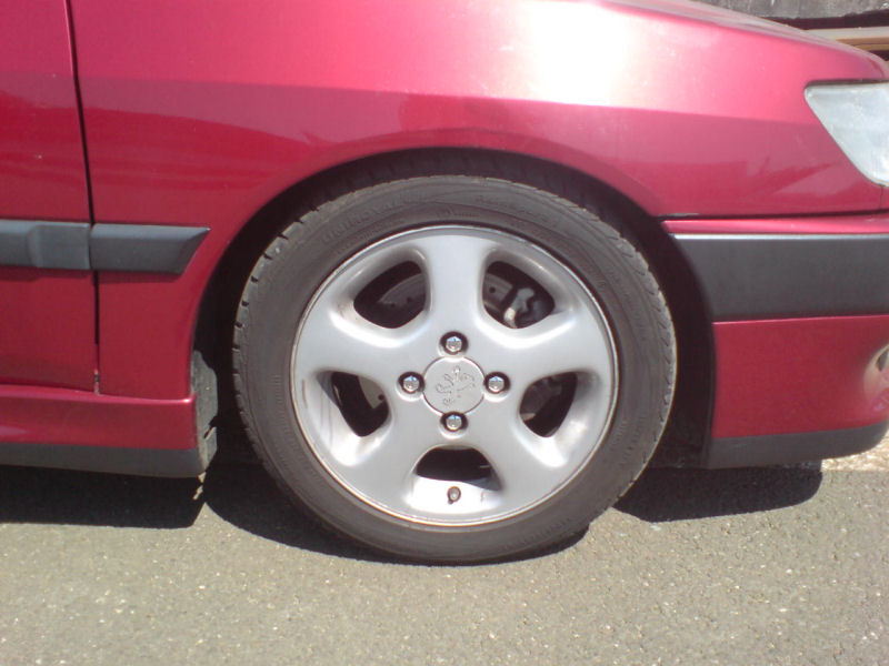

von Gentsai
Also es gibt eine Einheits-ABE, aber verschiedene Tieferlegung bei KAW, das hat mir zumindest der Mechaniker so erzählt der mir die Federn eingebaut hat.
Ich hab die 50mm, aber 30mm steht drauf und ist eingetragen :hilflos:

Gentsai hat geschrieben:Also es gibt eine Einheits-ABE, aber verschiedene Tieferlegung bei KAW, das hat mir zumindest der Mechaniker so erzählt der mir die Federn eingebaut hat.
Ja gegen meinen ist der ziemlich hoch....
Die ABE unterscheiden sich nur in der Höhenangabe, ansonsten sind die gleich
Tieferlegunsfedern Farbe Rot aufschrift KAW 306 VA, mehr wird da nicht angegeben.
