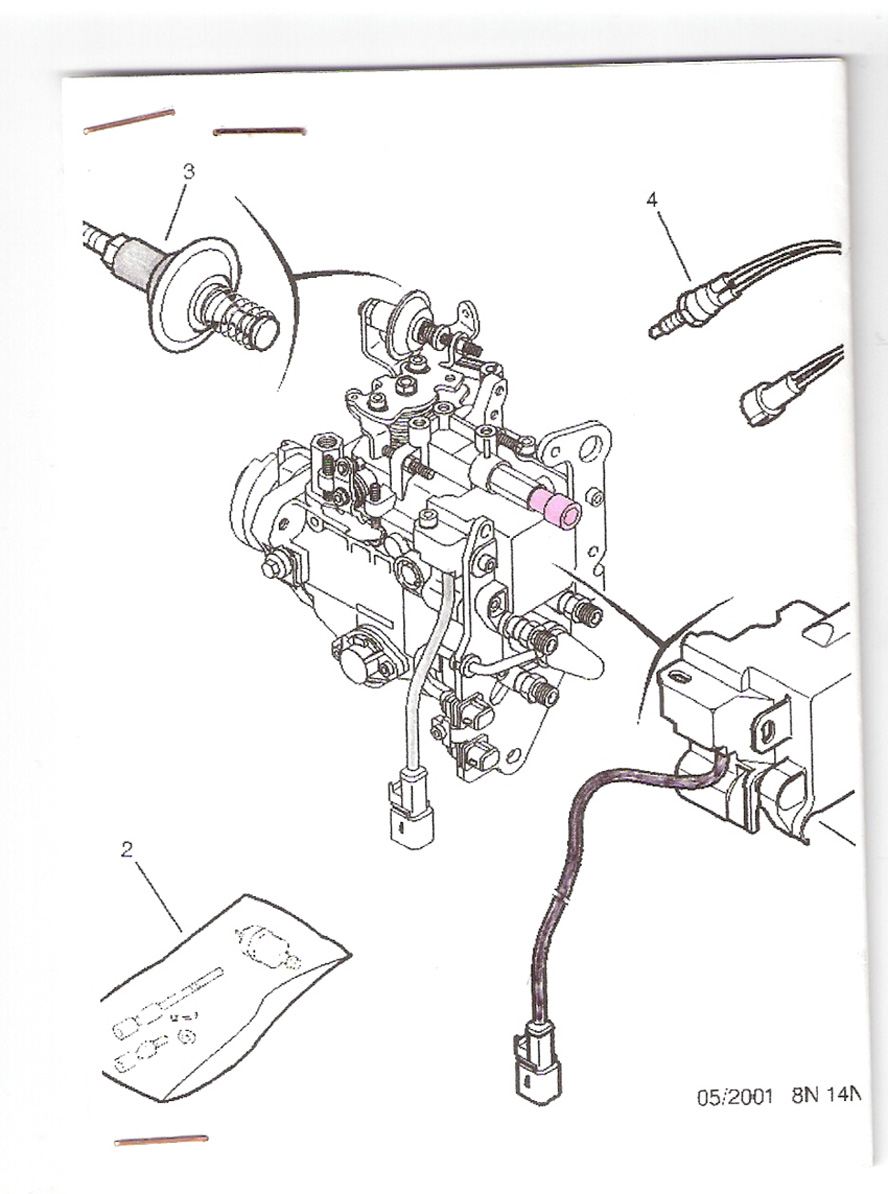

Auf dem Bild sieht man rotmarkiert
die Stellschraube für die Fördermenge.
Eine 1/2 Umdrehung langte bereits
und der Kleine lief echte 10 km/h schneller
und zog von unten auch super durch.

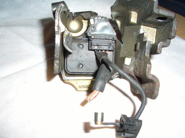

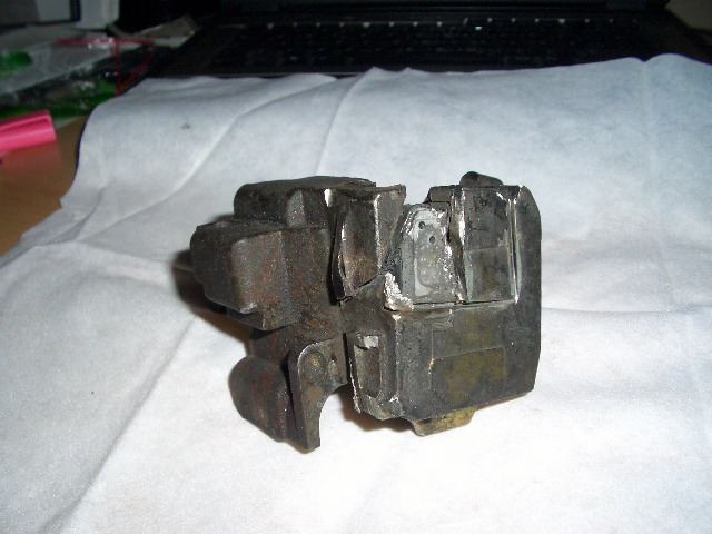

Hier mal Bilder
dieser Sicherheitskappe.
Ist wirklich ein Krampf
sie bei eingebauter Pumpe
abzubekommen.
Die Gefahr ist groß,
dass der Pumpendeckel
beschädigt werden könnte.
Man sieht auch schön
den elektr. Anschluß
für die Wegfahrsperre,
welcher zusätzlich
von innen am Pumpengehäuse
auch noch verklebt ist...
Die WFS muss danach
dann überbrückt werden.
*Leider kann ich kein Bild hochladen,
es kommt die Meldung :
Das Kontigent für Dateianhänge ist bereits vollständig ausgenutzt.....
Hm..
hab erst einmal was hier geladen,
vielleicht kann jemand helfen ?
Vielen Dank
Gruss :augenroll:
Ich hatte ein falsches Format angeklickt.
Hier jetzt die Bilder.
