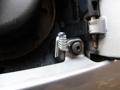

Die Tankklappe springt meist nicht mehr auf, da eine Kunststoffnase (die gegen Feder drückt) an der Tankklappe abgebrochen ist.
Es gibt zur Abhilfe auch eine andere gute Lösung: die Feder einer Wäscheklammer aufbiegen, am unteren Ende ein Auge biegen, dieses an rechter, unterer T20-Schraube befestigen. Das obere Ende der Feder drückt gegen die Klappe unten, Klappe springt wieder gut auf.

Die Idee mit der Wäscheklammerfeder ist genial!
Definitiv schöner als dass, was ich im Peugeotboard bei meinem 406 vorgestellt habe: http://www.peugeotboard.de/forum/auto-f ... fnet-nicht

Die Idee ist Klasse, werde ich die Tage sicherlich auch bei meiner Kiste umsetzen.
Danke dafür.
