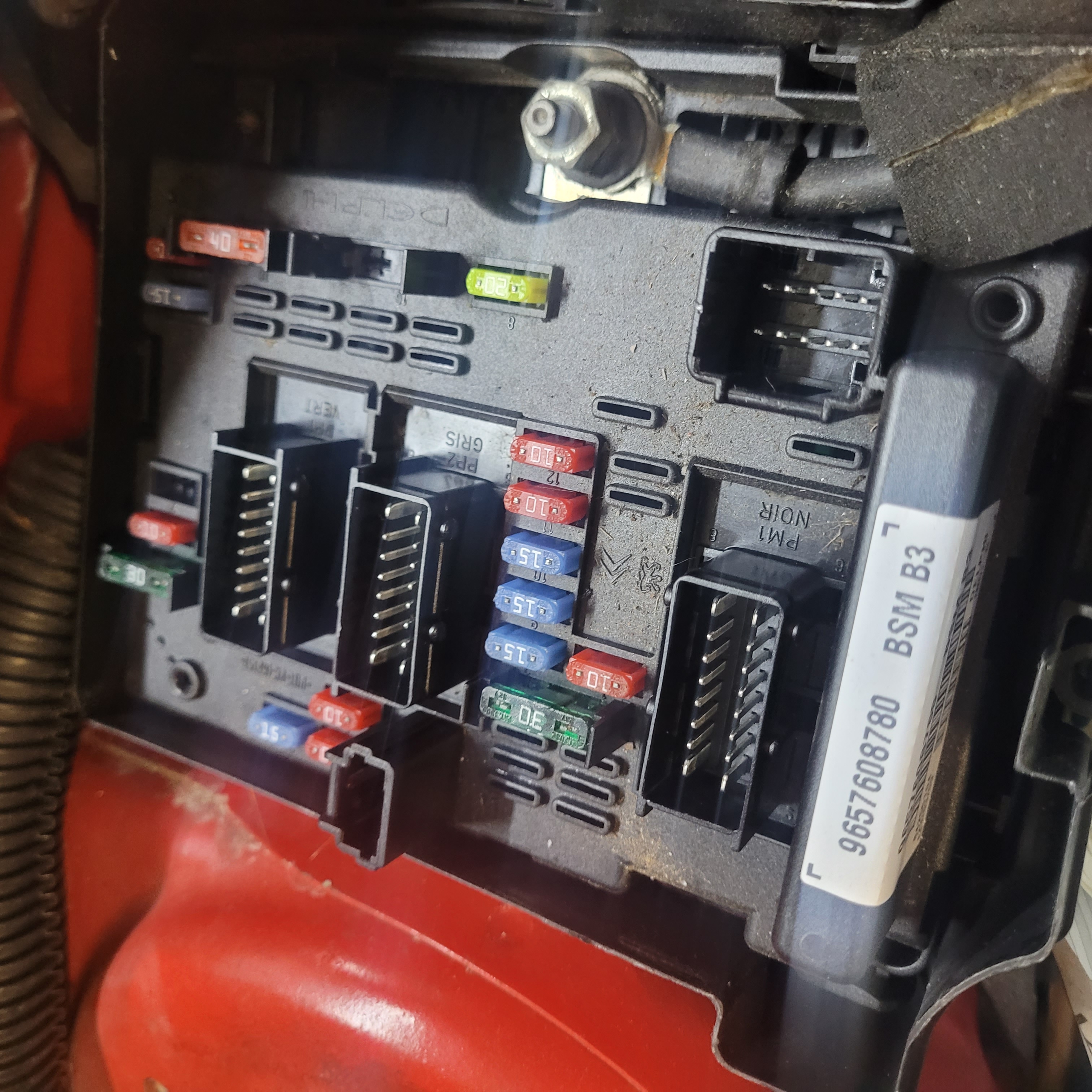

Drehe ich den Lichtschalter auf die erste Raste (Zündung on) , dann ist Standlicht mit Rückleuchten an und Instrumentenbeleuchtung auch.
Drehe ich weiter auf Ablendlicht tut sich nix, ausser das dann Standlicht u. Rückleuchten und Armarturenbeleuchtung auch aus ist. Geh ich zurück auf Mitte ist Standlicht , Rückl. und Armartur wieder an.
Und bei off ist natürlich alles off...
Im Standlichtmodus meckert auch die Elektronik bei geöffneter Fahrertür und abgz. Schlüssel.
Im Ablendmodus nicht...
Keine Sicherung defekt, keine Fehler im Speicher.
Lichtschalter oder diese Modul im am Motorraumkasten?? (siehe Bild)
Woran liegt es?
Das ging vorher alles inkl. Nebel etc..... :wall_banging:
Batterie war auch zeitlang abgklemmt, ändert aber nix. Muss der Motor mal laufen damit sich am Zustand was ändern könnte??
Das geht im Moment nicht, da Auspuff und Lambda noch nicht verbaut.
danke für Tips!

Hört sich für mich nach nem Fehler im BSI an.
Gern genommen wird da ne kalte Lötstelle.
Die Dinger kreieren immer mal wieder kuriose Fehler. Z.B. Fernlicht bei Betätigen des Blinker oder so...

Beweg den Lenkstockschalter mal vorsichtig hin und her, vor und zurück und schalt in Lichtposition einfach mal den Blinker dazu. Oftmals tut sich dann was. Meist ist die COM2000 irgendwann verschlissen, dann macht das Licht, was es möchte. Typischer Fehler einer ganzen Generation PSA-Autos.
