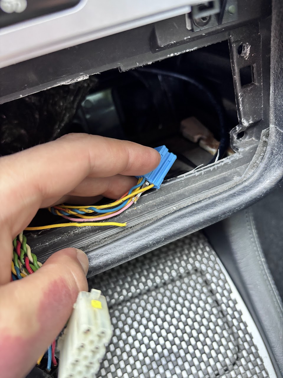

Jetzt ist mir aufgefallen, dass an einem Stecker ein Pin nicht belegt ist — offenbar ist das Kabel abgerissen (siehe Bilder).
Kann jemand bestätigen, dass das zusammenhängt und das abgerissene Kabel tatsächlich dahin gehört? Es wäre plausibel, denn die beiden Geräte scheinen keinen Strom zu bekommen.

Ist denn in dem Stecker kein Pin mehr drin, an dem sich erkennen lässt, dass der Anschluss belegt sein müsste?
Idealerweise mit einem Kabelrest in der entsprechenden Farbe?

Der pin steckt im "ISO-A 2" noch im Stecker aber ohne farbe, so denk ich mir, Ja sollte wohl so sein aber wollte auf nummer sicher gehen :)

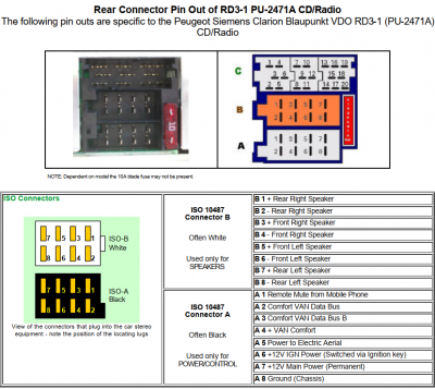

Habe noch die übersicht gefunden:

ich habe hier noch 2 kabel liegen, bei einem sind 7 kabel beim anderen 8 kabel, bei dem mit 8 kabeln ist orange auf 15 oder 18, je nach sicht vorne/hinten.
was ist das für ein stecker im unter bild zwischen zeigefinger und daumen?

Danke für den Beitrag. Zwischen den Finger ist der ISO-A Stecker nach meinen Schaubild.
Habe jetzt eben nochmal genauer geschaut. Auch ein Stück Kabel rest am Stecker vom CD Wechsler gefunden, sieht so aus als ob es dahin kommt. Ist natürlich für meine Problemlösung nicht nützlich da der CD Wechsler ja eh nicht angeschlossen wird.

ich meine den blauen stecker. der bei "c" ganz rechts rein kommt.
allerdings hat der stecker auf deinem bild nur 7 pins :gruebel:

Ja der 8 Pin hängt auch schon hinten raus. Das wird auch die stelle sein wo das Kabel fehlt. Aber erklärt leider dann überhaupt nicht warum die beiden Geräte für den Wechsler nicht angehen :gruebel: Den Stecker würde ich ja so oder so liegen lassen.

Auch eine möglichkeit die besteht. Möchte aber noch nicht aufgeben. Den AudioLink vom vorbesitzer soll ja auch nur für RD3 Radios gehen und er meinte ja es ging einst.
Hab mal den raushängenden Pin genau angeschaut, den hat wer da einfach reingesteckt, ist größer und gehört sicher in den Schwarzen Stecker.
Screenshot 2025-08-26 202058.png (153.92 KiB) 9805 mal betrachtet
Pin 17 vom Multifunktionsdisplay und Pin 2 Iso-A block sind gleich, da weiß ich jetzt nicht ob die beiden eine verbindung haben oder beide in ein Steuergerät gehen und ich diese dann nicht auf durchgang prüfen kann. Hätte jemand den Kabelplan da ?
