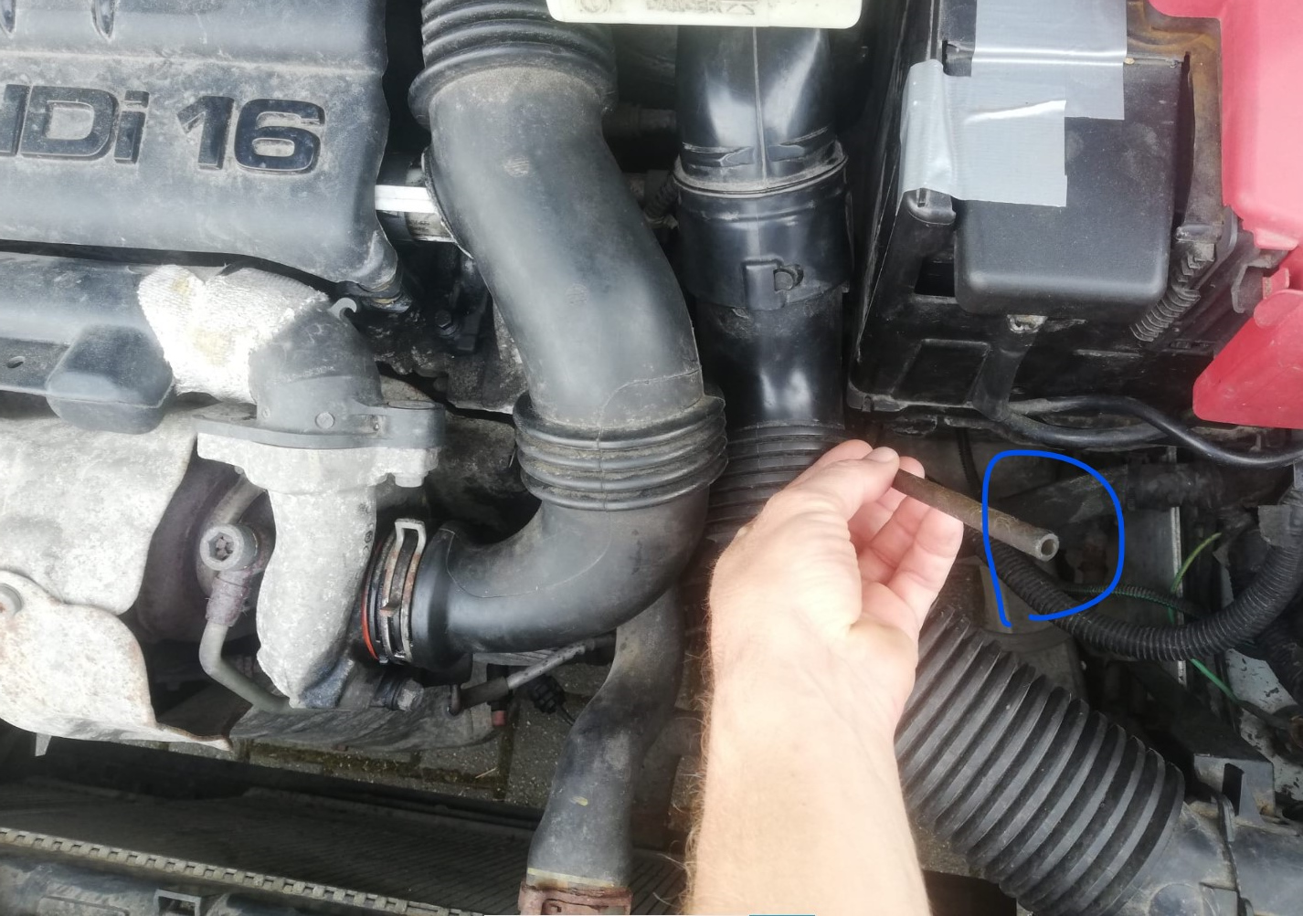

Liebe Peugeot-Motorhauben-Asse,
ich fahre einen Partner Kasten, 1.6 HDi aus 2008.
Vor kurzem haben beim befestigen des Luftansaugrohres zufällig einen frei herumhängenden Plastikschlauch unterhalb des Batteriekastens gesehen. Leider kann ich nicht einschätzen, was sein Zweck ist. Es ist nur zu erkennen, dass er links unterhalb des Batteriekastens herauskommt.
Ich fahre den Wagen seit 7 Jahren und kann mich nur sehr dunkel daran erinnern, dass ich das schon mal vor langer Zeit bemerkt hatte. Nach dem neulichen Bemerken bin ich jedenfalls um die 150km gefahren und alles ist normal – Keine Kühlflüssigkeit- oder Öl-Verluste. Somit scheint sich der Schlauch schon vor einer Weile verselbstständigt zu haben. Nichtsdestotrotz würde ich gerne wissen, was es damit auf sich hat.
Freue mich über jegliche Unterstützung!
Schneemann.

Sieht für mich nach dem Wasserablauf vom Dieselfilter aus.

Danke Onkel, wusste nicht, dass es so etwas gibt. Ergibt nach etwas Recherche Sinn.

dann müsstest du den Schlauch zum Kraftstofffilter zurückverfolgen können, vielleicht helfen diese Bilder weiter:
https://www.mister-auto.de/tutorials/ci ... -wechseln/
