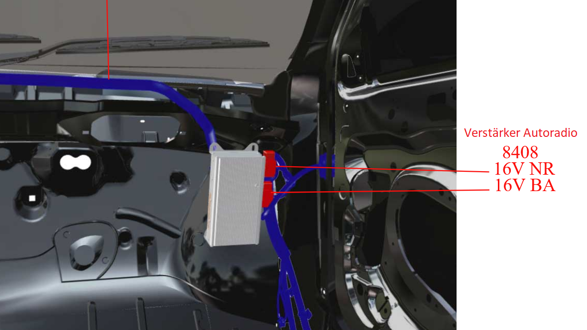

Hallo zusammen, wer weiß wo der jbl Verstärker beim Peugeot 607 2.7 verbaut ist. Ich möchte eine externe Endstufe einbauen um einen Subwoofer im Kofferraum zu betreiben. Um nicht nach vorne ans Radio zu müssen wäre jetzt meine Frage ob ich vom verbauten jbl Verstärker die Ansteuerung meiner Rodek Endstufe abnehmen kann? Strom kommt von der service Batterie links im Kofferraum und entstörsatz habe ich auch. Wie gesagt ich will nur einen Subwoofer mit der externen Endstufe betreiben, alles andere bleibt original. Ich freue mich über eure Aussagekräftigen Infos und wünsche euch allen ein schönes Wochenende. Gruß Peugeot 6007.

Ist der nicht Beifahrerseite unter Sitz?
Nur so eine Vermutung von mir.

Angabe einer Fahrgestellnummer würde das raussuchen deutlich erleichtern.
Laut Schaltplan Stirnwand-/Amaturenbrett rechte Seite.
