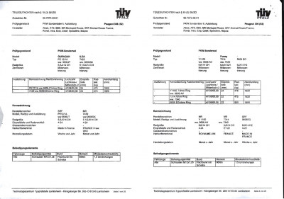

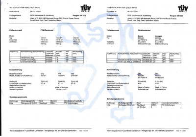

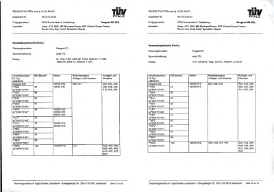

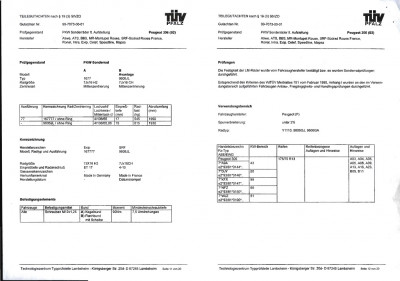

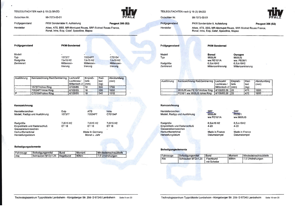

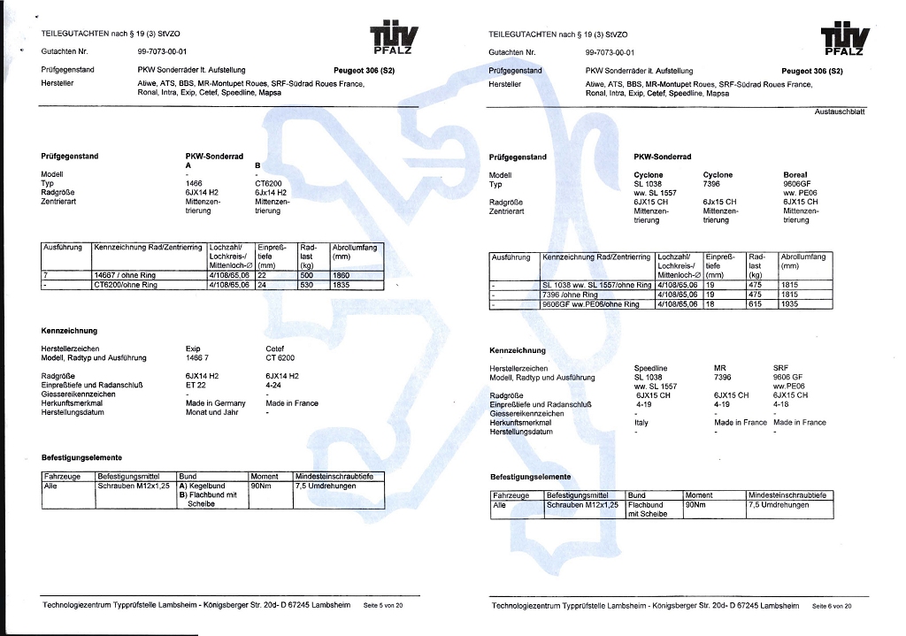

Hallo Zusammen,
ich bin auf der Suche nach Folgendem: Ich möchte bei meinem Peugeot 306 Cabrio Bj. 1998 2,0 16V 132PS eine originale Peugeotfelge, Modell Ouragan, 16"x6,5 ET20 (vom 406er) mit 195/45/16 eintragen lassen. Ich war dazu direkt beim TÜV, dort konnte man mir nichts beantworten, es gab nur die Aussage, dass ich einen Fahrzeugschein von so einem Auto mitbringen soll, sie können nichts im Netz, geschweige denn, in ihren Unterlagen dazu finden. Sie konnten mir auch nicht sagen, ob diese Räder überhaupt eingetragen werden müssen. Meine Frage hierzu an Euch: Hat das jemand bei seinem 306er Cabrio wie oben genannt eingetragen? Vor Jahren hatte ich den gleichen 306er mit den gleichen Rädern, da bin ich ohne Probleme durch die HU gekommen, es ist denen nicht aufgefallen, dass nicht das Serienrad montiert war, das möchte ich aber so nicht mehr riskieren. Das würde mir wirklich sehr weiterhelfen, ich möchte die Räder eintragen lassen. Ich fahre sie schon eine Weile ohne Probleme, die ET vom originalen 15"-Cyclon-Rad (ET18) habe ich mit einer 4mm Spurplatte an der Hinterachse sicherheitshalber ausgeglichen, geht aber auch ohne Spurplatte. Des weiteren habe ich noch eine technische Frage, die stelle ich demnächst hier ein. Vielen Dank und viele Grüße PD306.
mn4600
Beiträge: 293
Postleitzahl: 21698
Re: Peugeot 306 Cabrio 2,0 Bj. 1998 Ouragan 16" Eintragung
Beitrag von mn4600 » Do 18.04.24 19:18

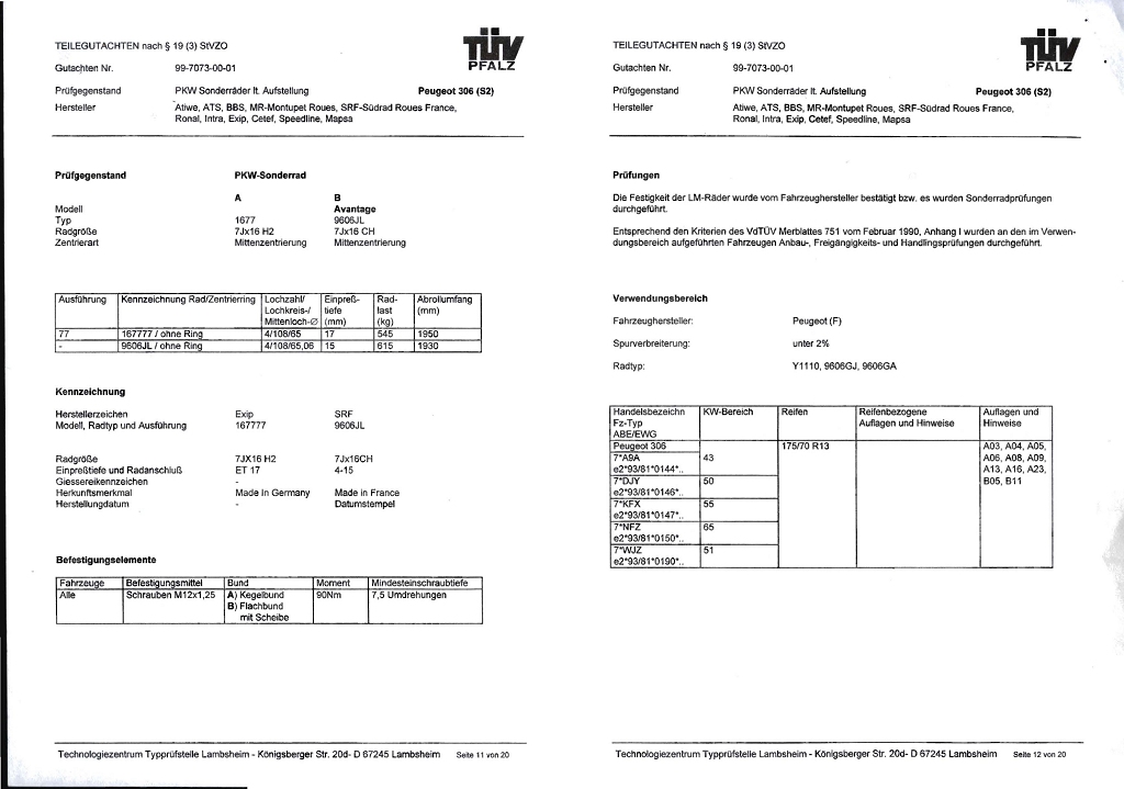

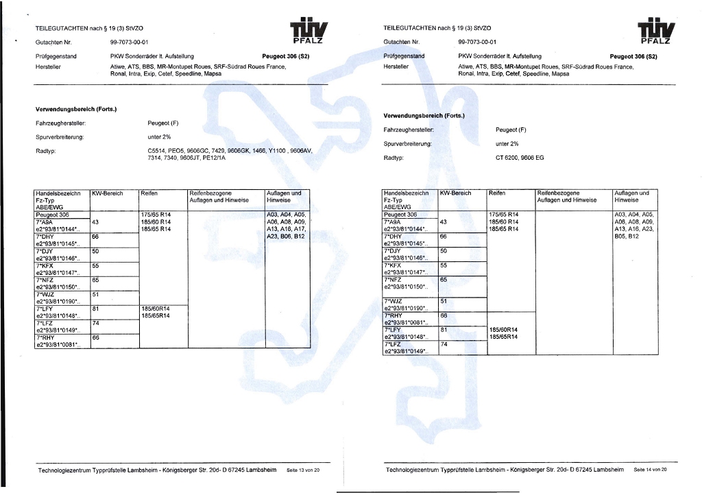

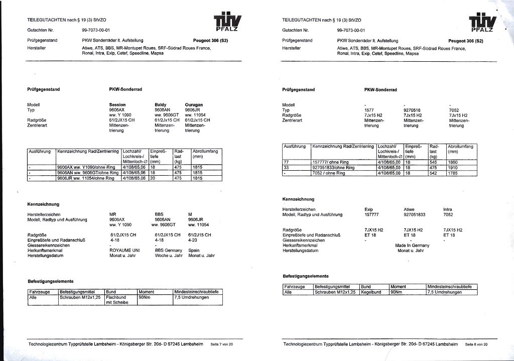

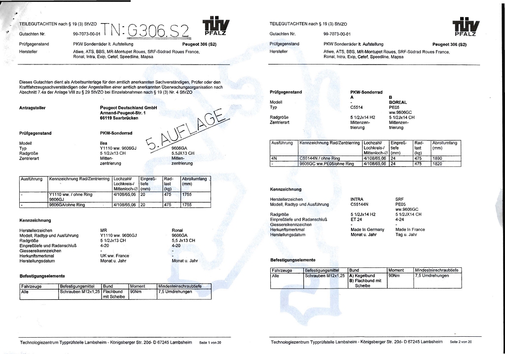

Moin, das gibt ein Gutachten vom TÜV Pfalz Nr 99-7073-00-01 für die Ouragen 9606JS mit 205/45r16 für den 306S2
Schick mal PN mit Deiner Mailadr, ich Guck am WE ob ich die PDF noch finde
Ansonsten selber mal im Netz suchen ich hab das vor Jahren auch mal irgendwo runtergeladen
