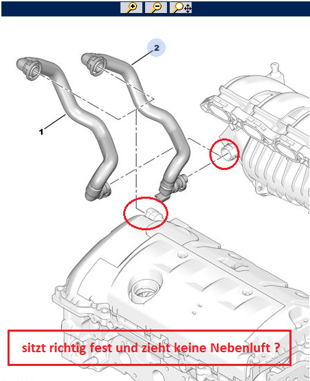

Wenn man das so liest, liegt ein Fehler im Steuerteil vor. Dadurch wird ein Schutzprogramm ausgelöst und Lüftermotor wird zugeschaltet. Das Schutzprogramm wird auch ausgelöst, wenn am Ventildeckel Nebenluft gezogen wird. Da brauch z. B. nur der Öleinfüllverschluss nicht richtig sitzen oder Anschlussschlauch vom Ventildeckel wurde nicht richtig montiert u. s. w.

Hallo Die Fahrgestellnummer von meinem Peugeot ist VF3WE5FWF34653095. Ein Benziner mit 1598 cm und 88 KW.
Die Werkstatt hat wie beschrieben diverse Teile wie Temperaturfühler, Thermostat und Steuergerät geprüft. Auch den Sitz von dem Ventildeckel hat die Werkstatt auf meine Bitte ( Ich hatte es im Forum gelesen ) geprüft.

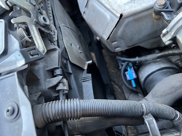

sind das die Schläuche die Du meinst?
[img][/]
Wenn ja sind diese kalt.
Viele Grüße

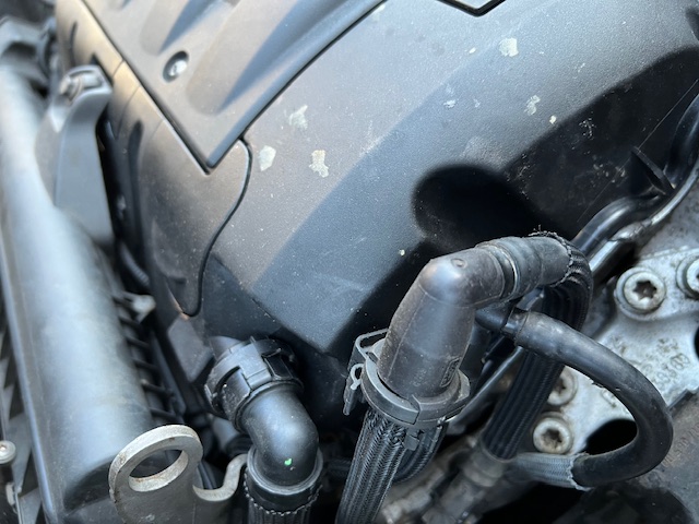

Die Schläuche auf dem Bild scheinen fest zu sein. Aber dieser Schlauch ist locker, oder nicht an der Schelle. Außerdem ist es locker und lässt sich fast abziehen.
Viele Grüße
FC Berlin
