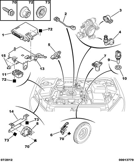

Alle verbauten Ersatzteile wurden nach spanischem Werkstatthandbuch (analog den Bildern, die Emma65 manchmal postet) bestellt. Das hat seit der 206 2011 in meinen Besitz über gegangen ist gut funktioniert.
