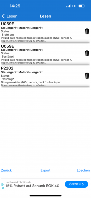

Bei mir kommt seit einem halben Jahr immer wieder mal die Fehlermeldung:
P2202
Steuergerät:Motorsteuergerät
Status:
Bestätigt
Nitrogen oxides (NOx) sensor, bank 1 - low input
Jetzt habe ich mir einen neuen Nox Sensor (Nummer 9817308880 ) für vor Rußpartikel Filter gekauft und würde den gern verbauen. Ich finde den Einbauort aber nicht. Das einzigste vor dem Rußpartikel Filter was ich gefunden hatte, war der Adblue Einpritzventil. Der war ziemlich verkokt. Habe sonst nur den Sensor hinter dem Partikelfilter gefunden. Finde im Netz auch nichts darüber. Kann mir jemand erklären wo genau der Nox Sensor sitzt ?
- Fehlermeldung
