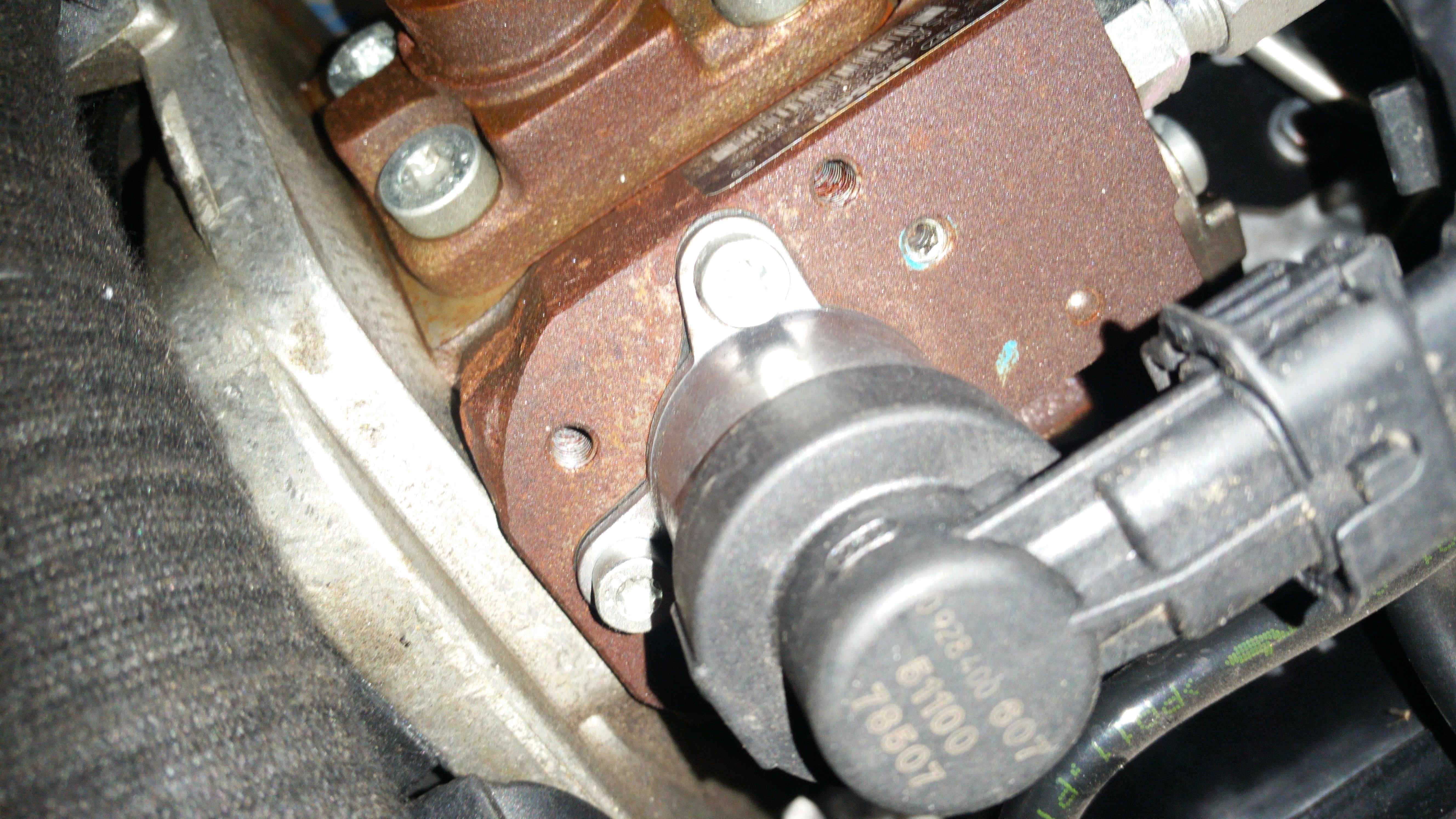

Emma65 hatte empfohlen, als erstes das Kabel des Kraftstoffhochdruckfühlers zu tauschen. Das ist laut Abb. ein etwa 40cm langes dreiadriges Kabel.
Die Dieselpumpe ist doch rechts hinter dem Motor?
"Gefühlt" scheint das in einen Kabelbaum zu münden.
Ist das dieses Kabel?
Ist es das auf dem Bild sichtbare Kabel?

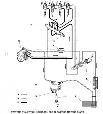

nachdem ich jetzt mit dem gleichen Problem erneut liegen geblieben bin ist mir aufgefallen, dass beim Stottern an dem durchsichtigen Schlauch an der Diesel-Handpumpe Luftblasen auftauchen. Pumpen behebt das Problem vorübergehend, bis neue Blasen auftauchen.
Ich möchte deshalb die Kraftstoffschläuche wechseln. Das ist aber ein ganzer "Schlauchbaum", siehe https://www.ebay.de/itm/171823694112?it ... R-rWlqGNZA:
Ist der richtig? Ich habe das folgende Schema gefunden:
Ist das korrekt? Was ist 5, 7?
Danke für die Unterstützung
Gruss, wonk
Beiträge: 570
Re: 206, 1,4l Diesel Motor stottert
Beitrag von Emma65 » So 30.06.24 20:18
Pos. 5 ist ein Raildrucksensor
Pos. 7 ist eine Kraftstoffvorwärmung
