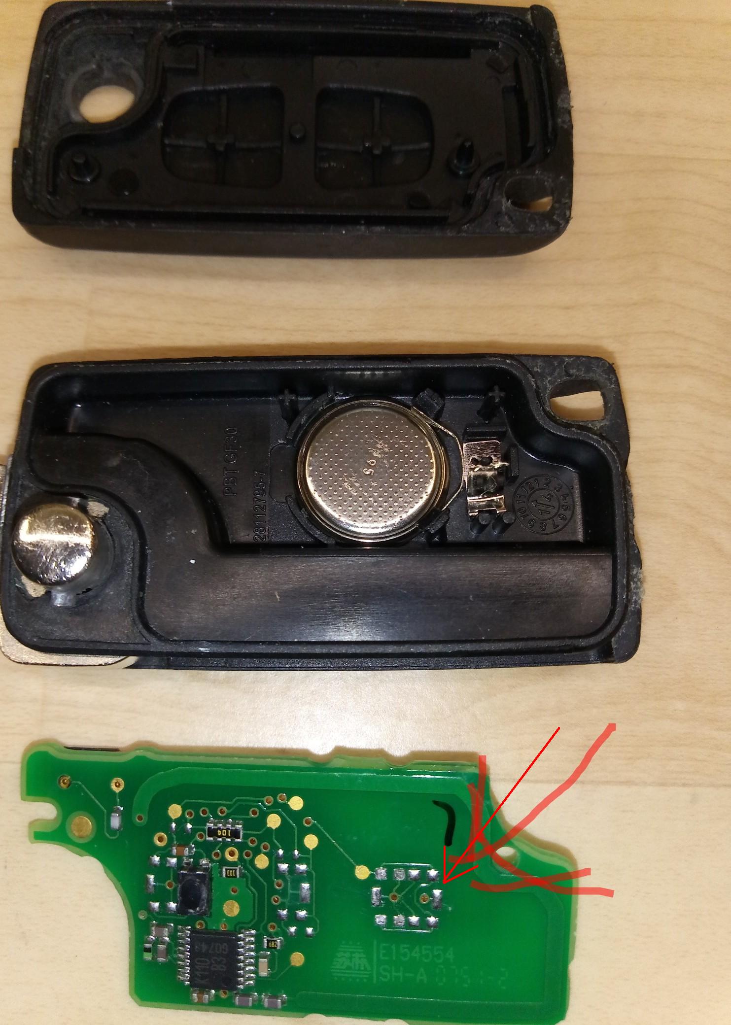

Lieder ist mir beim Batterie wechseln der Chip raus gegangen und dann funktionierte Chip hinten nicht mehr der kleine Taster von Platine abgebrochen :traurig: , siehe Bild.
Funk Autoschlüssel kann man noch im Türschloss auf und zusprengen und Motor starten fahren.
2 Autoschlüssel ohne Funk funktioniert Türschloss auf und zusprengen und Motor starten fahren.

Wenn Du ein professionelles Diagnosegerät besitzt, kannst Du die Schlüssel selber neu anlernen.
Das hast Du aber zu 99,9 % nicht. 🤭

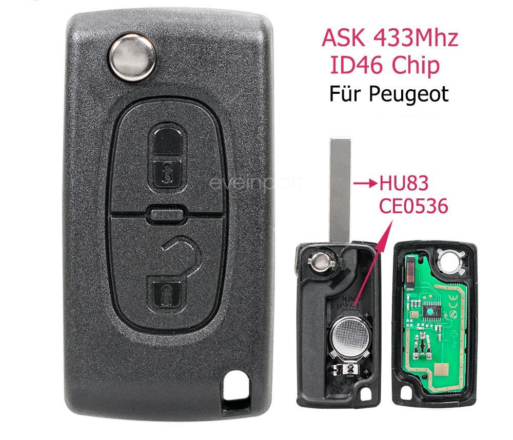

Das hält ihr von diesen 2 Tasten Klapp Schlüssel mit Chip siehe eBay https://www.ebay.de/itm/394894415316
Kann man diesen Schlüssel mit Chip benutzten und anlernen? :gruebel:
Schlüssel Rohling vorne kann doch austauschen von vorhanden Schlüssel? :gruebel:

Ja kannst probieren. Programieren kost dich ja dennoch nur 40€. Vielleicht hole ich den auch, wusst net das es die mittlerweile als billo Nachbau gibt. Schließe schon seit Jahren die Fuhre klassisch auf und zu, da mein Sender im Schlüssel futsch ist.

Kompatiblen 2 Tasten Klapp Funkschüssel mit Transponder Chip
Schüssel im neuen Gehäuse montiert dann zum Peugeot Schüssel ausprobiert :augenroll:
Funkschüssel Türschloss auf und zu sperren klappt, Schüssel Zündschloss Display Diebstahlschutz defekt und Motor kann man nicht anlassen starten.
Wie kann man Funk Schlüssel Transponder Chip anlernen programmieren das Funkschüssel funktioniert? :gruebel:

Es steht ja im Angebot, dass Peugeot/Citroen den nicht Anlernen kann.
