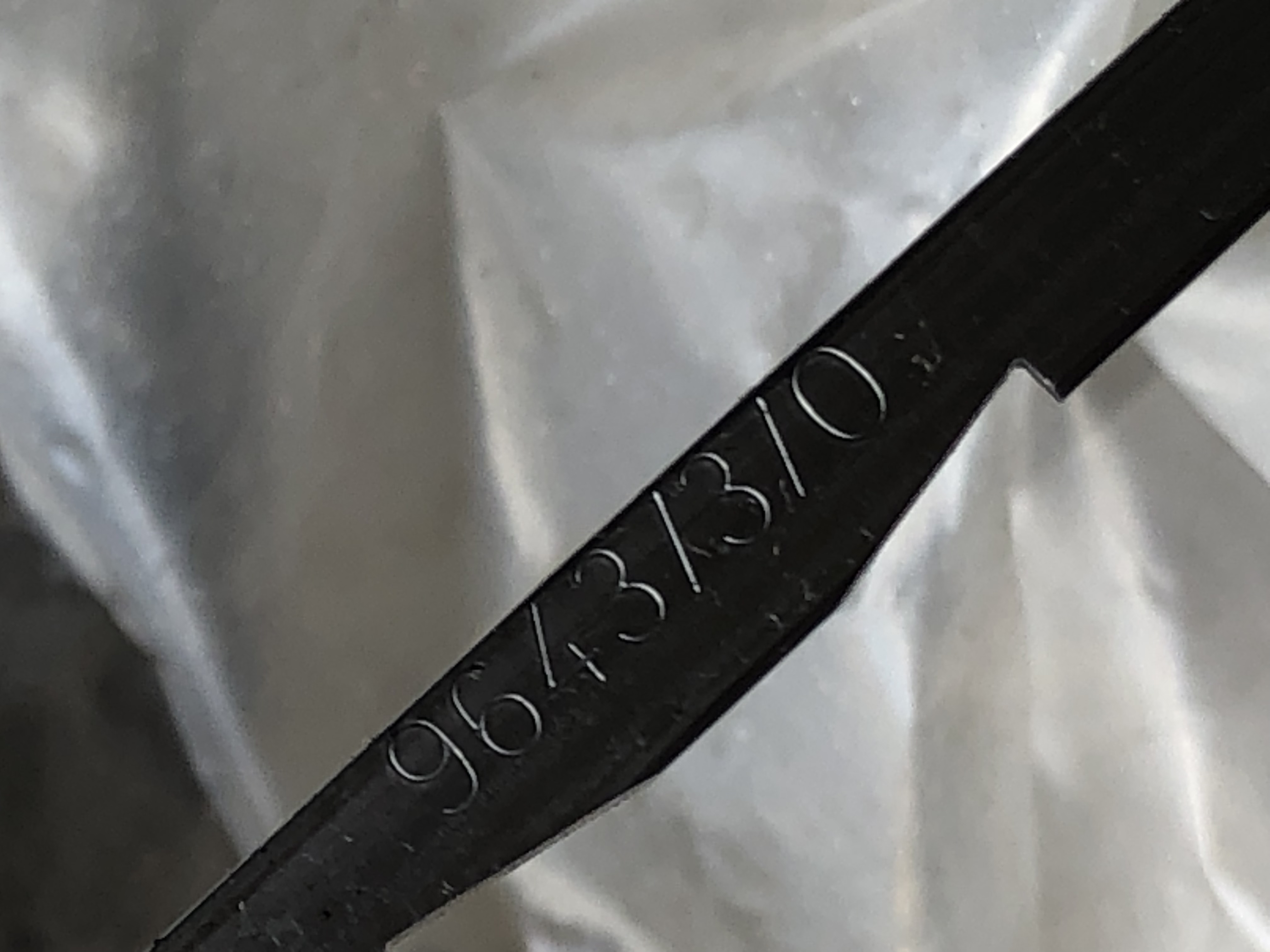

Ich brauche einen neuen Ölmessstab .. die nummer ist be i Peugeot nicht mehr gelistet .. gibt er Ersatz

Bist sicher dass das die Teilenummer ist?
Um welches Auto gehts eigentlich?

Ja die nummer ist richtig , ein Peugeot Partner , 1,9 D , bj 2001 . Bei Peugeot ist der nummer nicht mehr gelistet :(
Beiträge: 19529
Re: Ölmessstab
Beitrag von obelix » Fr 18.08.23 09:25
Eig. ist das keine Teilenummer.
Die müsste nach dem alten System 6-stellig sein, z.B. 1109N3 (Ölfilter), nach der neuen Nummerierung heisst die dann in etwa so: 9680532180 (Fantasienummer) also 10-stellig. Da wurde vmtl. von irgendeinem Dritthersteller in Chinesien die Nummer mal irgendwann als Teilenummer eingetragen und hat sich dann "fortgepflanzt". In Zeiten von TecDoc und Konsorten (wo jeder vom andern abschreibt) bleiben solche Fehler für die Ewigkeit erhalten, zumal die einzelnen Ersatzteilmarken ja auch bloss zukaufen und die Beschreibungen vom eig. Hersteller übernehmen.

Das ist alles stochern im Nebel.
Ohne Fahrzeug-Identifizierungsnummer (FIN/VIN) wird das nix. SÄMTLICHE Teilehöker im Netz haben nicht den blassesten Schimmer von dem Zeuch, das sie verticken.
Die hängen sich an ne Datenbank wie TecDoc und stellen das mit Assistenten in Ihren Onlineshop. Minimaler Aufwand. Auch ein Grund, wieso bei den meisten die Teile gar ned verfügbar sind, aber Hauptsache, man kann 2 Millionen Teile präsentieren:-(
Man sieht schon, dass die keine Ahnung haben, wenn bei so nem Ölmessstab ne Gesamtlänge angegeben wird. Die ist völlig latte. Wichtig ist der Abstand vom Auflagebund bis zu den jeweiligen Markierungen für Min und Max... Ob der Griff oben 5 oder 7 Zentimeter raussschaut und unter der Min-Markierung 2 oder 4 cm Stab dranhängen ist total worscht.

Vielen Dank für eure Antworten:) ich werde mir einen längeren kaufen und den auf den alten anpassen . Es fehlt ja nur oben der Griff . Wollte aber gern einen neuen mit Griff 😂
