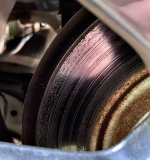

Habe einen Peugeot 308SW Bj 06/22 als Neuwagen gekauft.
Meine hinteren Bremsen sehen seid er 3000km drauf hatte schon so aus ( siehe Foto) .
Bin dann zur Werkstatt diese meinte , die Bremsen sind in Ordnung ich solle öfter bremsen dann geht der Rost weg ..
Heute sehen Sie noch immer gleich aus . aktuell hat er 4000 km runter … ? Bitte um eure Meinungen.
Lg Julia

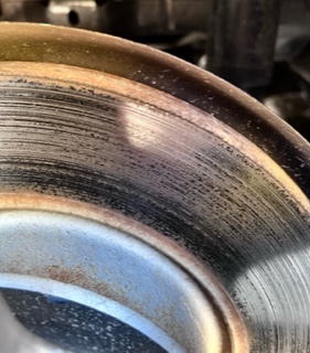

Beitrag von Julia0812 » Mo 24.07.23 19:17
Andere Seite

Beitrag von 406 D » Di 25.07.23 10:23
Julia0812 hat geschrieben:
Mo 24.07.23 19:09
viertausend in 13 monaten? macht rein rechnerisch 307,92 km pro monat.
ich glaube deine werkstatt hat recht.
wenn du nun noch devensiv fährst, immer schön ausrollenlassen und motorbremse nutzen, dann kommen die hinteren bremsen nun mal nicht in wallung. beim leichten bremsen wird eigentlich nur die vordere bremse benutzt, erst wenn man stärker drauflatscht kriegt die hintere entsprechend zu tun.
also, auch wenn es schwer fällt - ab und zu mal ordentlich verzögern (bremsen). und vielleicht ein bisschen mehr bewegen den hobel.

Beitrag von Konga » Di 25.07.23 11:43
Hi, an meinem 406 Break siehts hinten genauso aus, es ist mir nie gelungen das zu verhindern.
Ist meiner Ansicht nach ein Schönheitsfehler und wenn der TÜV es beanstandet: Tauschen.
Fahren "wie Sau" ist eigentlich keine Lösung und unterm Strich auch nicht preiswerter.

Beitrag von stein5 » Do 03.08.23 13:58
das Bild der Bremsen hinten kenn ich. Manche Fahrzeuge haben ein sogen. adaptives Bremssystem. D.h. je mehr Gewicht hinten, umso mehr Bremskraft hinten.....
Also mal Gewicht in den Kofferraum ( 2 Sack Zement?) und dann mal normal bremsen und fahren.
Sollte dann besser werden.

Beitrag von Julia0812 » Mo 11.12.23 20:29
Hallo!
War bei einem anderen Autohaus. Die haben gleich eine Anfrage an Peugeot gestellt bzgl. Garantieaustausch.
Peugeot hat zugestimmt und diese werden nun auf Garantie getauscht .
Falls noch jemand das gleiche Problem hat;)

Beitrag von 406 D » Di 12.12.23 11:56
:daumenhoch:
da hat jemand aber richtig glück gehabt.
