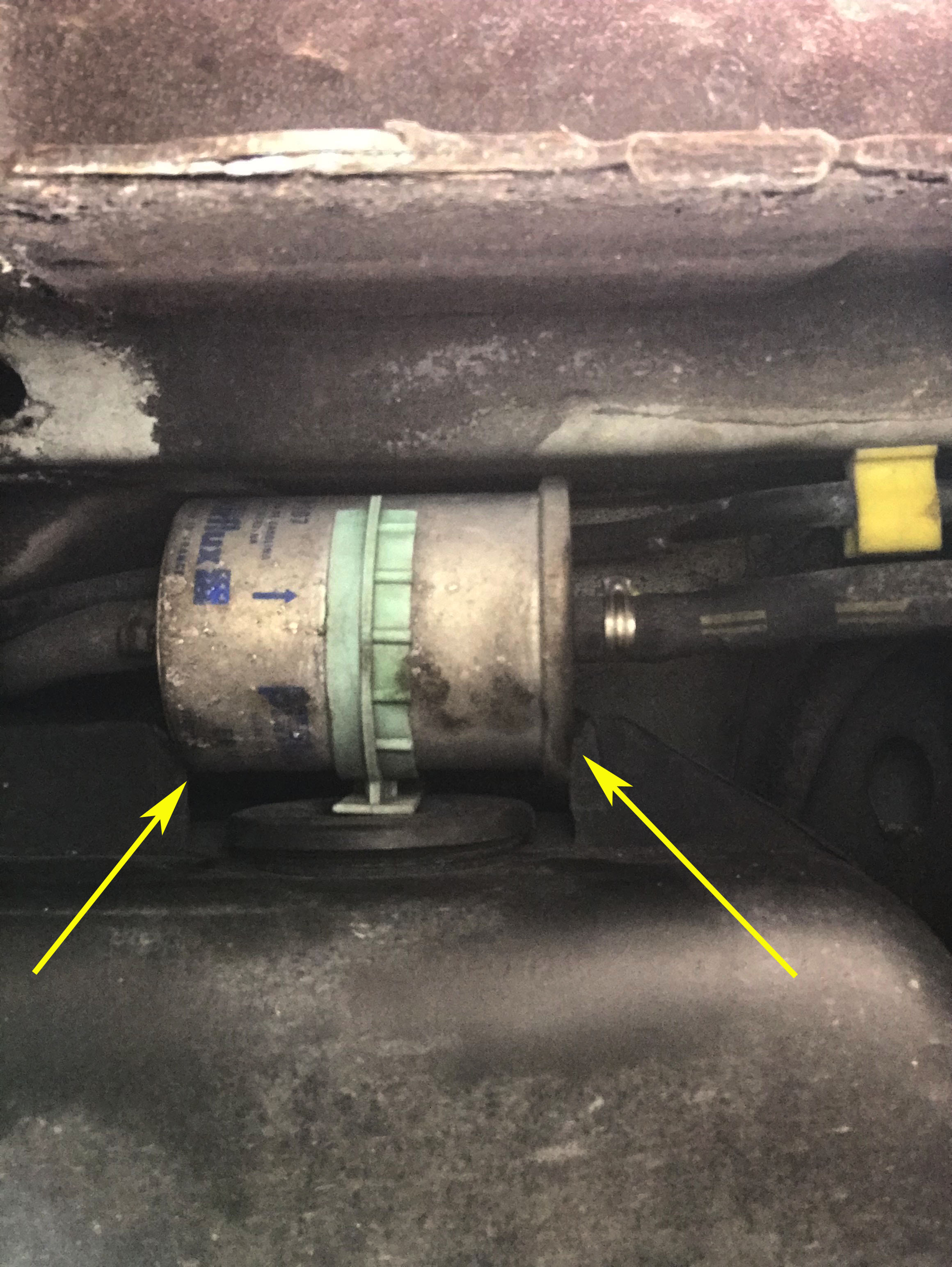

vielleicht bin ich zu blöd oder zu vorsichtig aber ich bekomme den Benzinfilter von meinem 306 Cabriolet nicht ausgebaut.
(FIN/Fahrzeug-Identifizierungsnummer (FIN/VIN)): VF37DLFZ230964126
Bei mir schaut es gänzlich anders aus als im "Jetzt helfe ich mir selbst", dort ist eine Abbildung von einer Art Griff drin. Diesen gibt es bei mir aber leider nicht, siehe Bild:
Der Filter an sich wird durch diesen Ring in Position gehalten und an den Enden durch zwei Nasen am Tank (Pfeile).
Wie bekomme ich das ganze ausgebaut ohne den (Kunststoff-) Ring zu zerstören?
Vielen Dank im Voraus
Der Henning
Peugeot 306 Cabriolet | 1.8i | Bj. 1994 | VF37DLFZ230964126

Seltsam, hab mir jetzt noch den Heynes besorgt und auch da gibt es nur die Variante mit dem Griffstück.
Könnte vielleicht jemand so nett sein und mal nach der Explosionszeichnung für mein Modell schauen vielleicht werde ich daraus schlauer.
Danke!

Das Kunststoffhalteband bricht zu 99,9% bei der demontage. Wir hatten die damals immer schon auf Lager gelegt.
Bevor Du da ran gehst, Kunststoffhalteband vorher besorgen. OE-Teile Nr.: 156773
Den Rest bekommst Du schon hin.

das befürchte ich auch, ohne den Haltering zu zerstören wird es wohl nicht gehen...
Danke für die Teilenummer, das hilft schon mal sehr!
Der Henning
