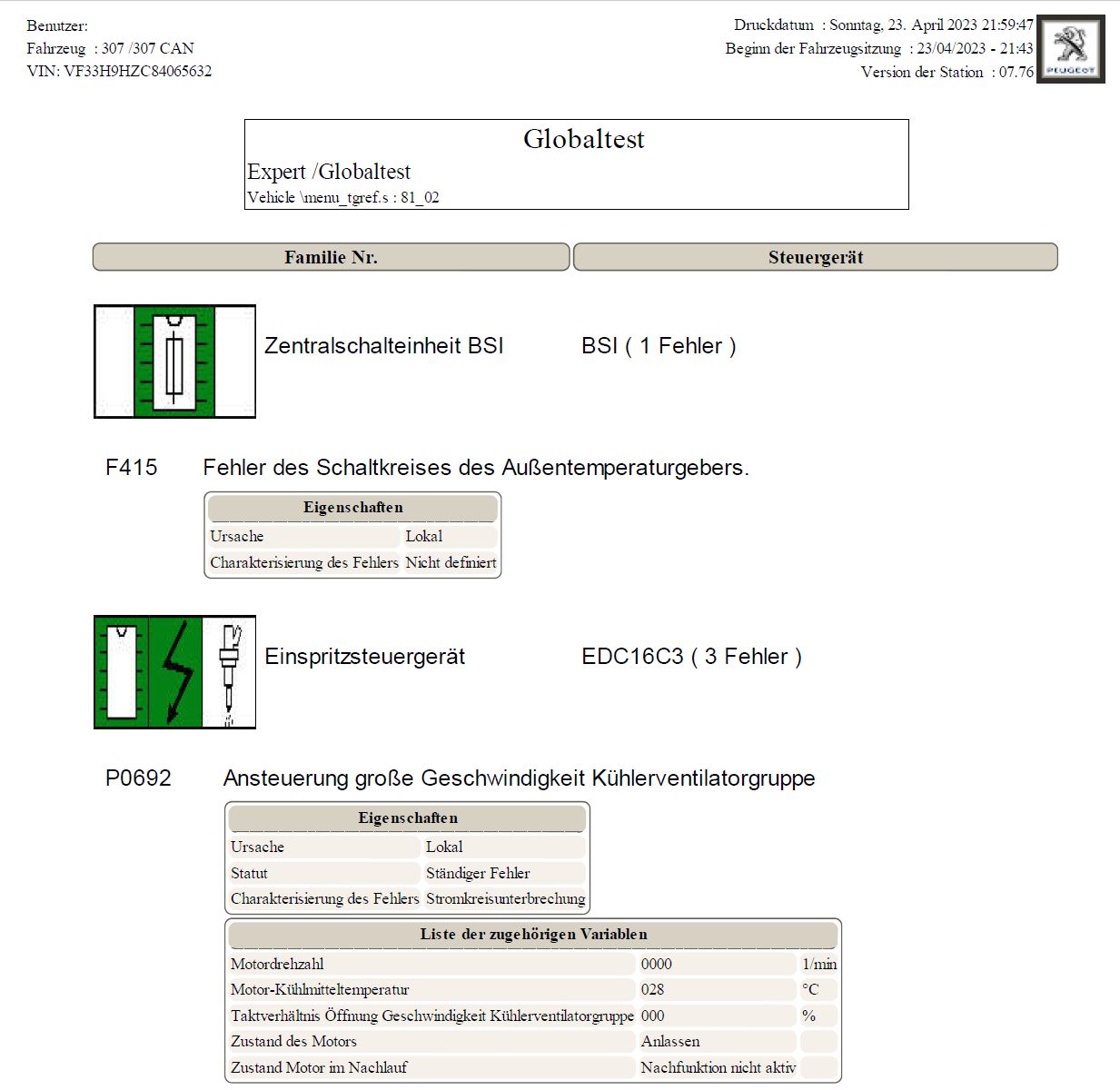

4. Fehlercode: „F415 Fehler des Schaltkreises des Ausentemperaturgebers“
Eigenschaften
Ursache Lokal
Charakterisierung des Fehlers Nicht definiert
Dachte erst das Beifahrertuer-Modul defekt wäre, aber laut PP2000 scheint alles ok zu sein.

Das würde sinn machen, wenn nur die Beifahrertür nicht funktionieren würde oder? Bei mir funktionieren per Fensterheber Schalteinheit (Fahrerseite) alle Fenstern nicht.
F415 habe ich tatsächlich auf mein Diagnosegerät angezeigt bekommen.
