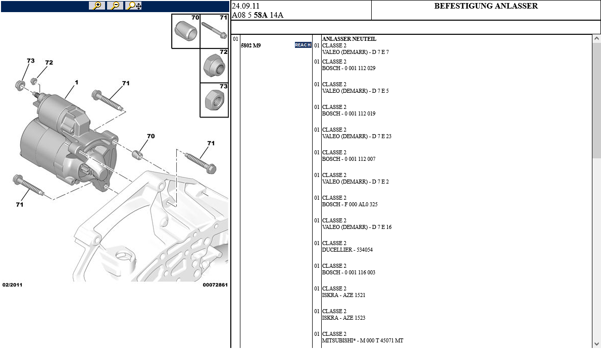

Vielen Dank! Das Problem ist, an die Schrauben ranzukommen. Ist das irgendwo dokumentiert?
Viele Grüße
Holger
Beiträge: 571
Re: Anlasser wechseln beim Peugeot 1007
Beitrag von Emma65 » So 04.06.23 12:29
Nein. Es gibt auch keine Arbeitsanleitung von Peugeot dafür.
