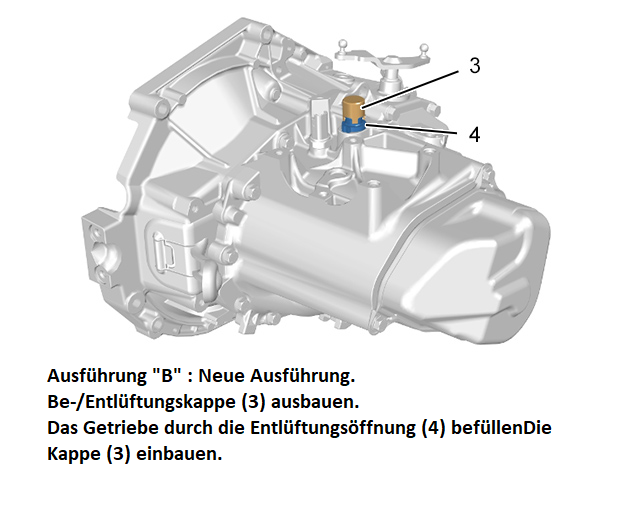

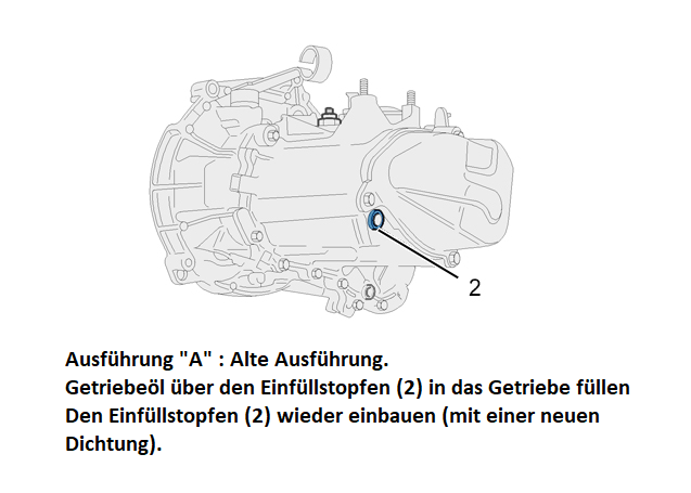

jetzt würde ich gerne noch einen wechsel des getriebeöles vornehmen...mache ich in eigenregie in einer selbsthilfewerkstatt..an sich reicht ja eine grube...oder ein offener kanaldeckel.
so..ölspezifikation ist mir klar...aber bei der vielzahl der verbauten getriebe ist mir nicht ganz klar,wo ich neues öl einfüllen kann...die nummer mit einfüllen über die belüftungsöffnung oben auf dem getriebegehäuse habe ich gelesen...aber dazu müsste ich wohl die batterie samt -träger und den kompletten luftfilterkasten abnehmen...offen gesagt ist mir das zu viel action.

vielen dank...lässt sich anhand des baujahres bestimmen,welche version verbaut ist?..meiner ist im mai 1998 zugelassen worden.
oder sehe ich das wirklich erst,wenn ich den karren auf der bühne habe?
ahh...diese runde aufnahme für den kupplungsbowdenzug beim unteren (älteren) getriebe sieht aus wie bei meinem...
