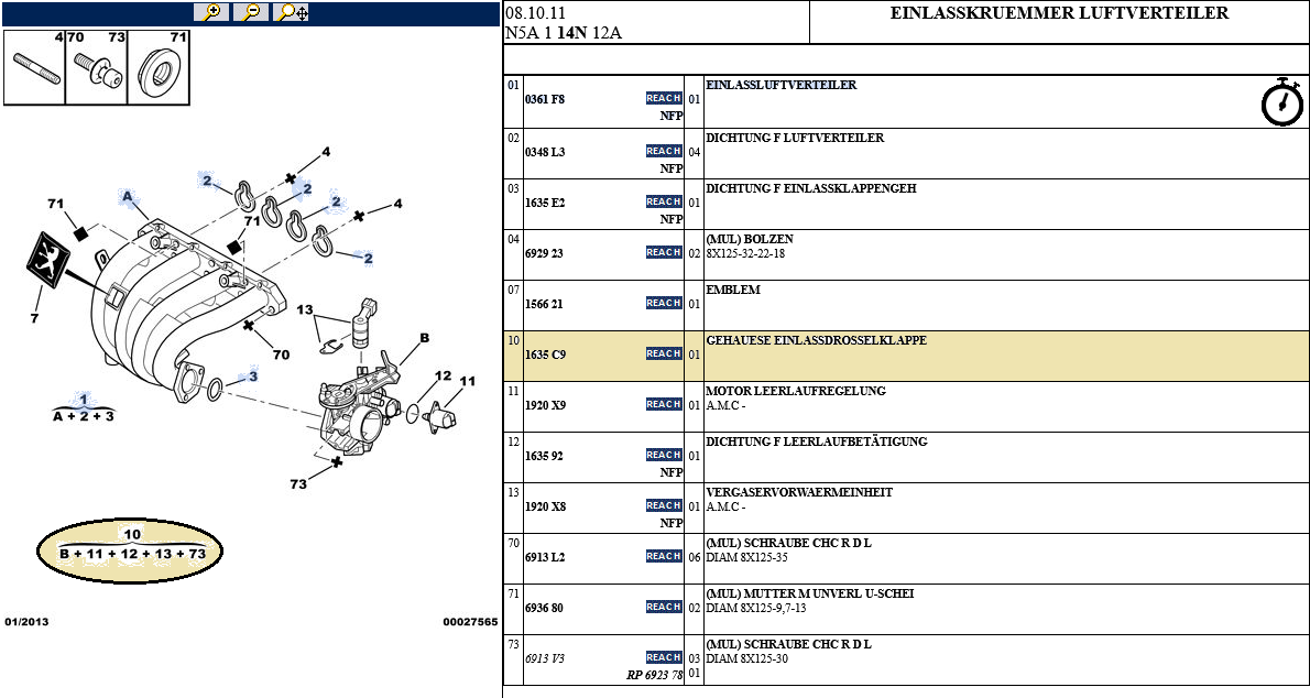

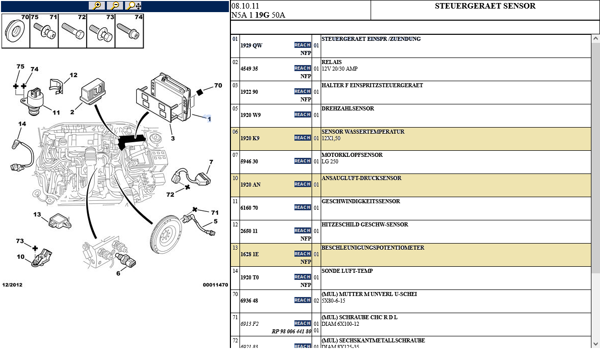

Einfluss auf die Einspritzung und Fahrverhalten hat der Saugrohrdruckfühler, Drosselklappeneinheit, Kühlwassertemperaturfühler und der Sensor Drosselklappenstellung.

Habe Zündkerzen, Map, Leerlaufregler, Kurbelwellensensor, Thermostat für den kleinen Kreislauf und die Lambdasonde getauscht - ausserdem das Gaspedal neu justiert. Jetzt meckert auch die Getriebesteuerung nicht mehr über sporadische Fehler des Drosselklappenpotis, was nebenbei um die 300 Euro kosten soll. Der Kraftstofffilter muss noch. Das Zündmodul habe ich zurück geschickt weil die Aussparung für den Öleinlass nicht passte. Ich hoffe jetzt ist erstmal wieder Ruhe und der TÜV lässt mich wieder 2 Jahre fahren.
