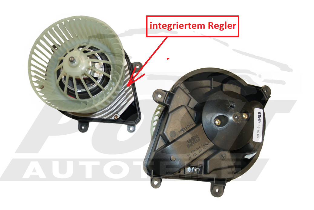

Ich habe im August 2022 einen neuen Innenluftfilter eingebaut.
Der Lüfter ist Nissens 87175 für Behr System.
Am Anfang lief er toll - jetzt fängt er wie der alte an, bei gleicher Einstellung auf hohe und niedrige Touren zu laufen.
Mein Peugeot Cabrio 3003/832 mit 81kw/110Ps und 1761cm³
hat eine Klima und der Widerstand sei am Lüfter...
Stimmt das wirklich ?
Gibt es doch noch einen versteckten Vorwiderstand.... ?

Innenraumgebläse für PEUGEOT 306 mit integriertem Regler
OE Teile Nr.: 6441A0
https://www.autodoc.de/ridex/15215467
bibo
Beiträge: 36
Registriert: Fr 02.05.08 18:53
Wohnort: Salzhausen
Re: Inneluftfilter defekt ?
Beitrag von bibo » Mo 06.03.23 13:29
Hallo Emma65
ja, so sieht meiner aus
dann muss ich also davon ausgehen, dass der Widerstand am Lüfter schon wieder defekt ist....?
Befindet sich noch ein
Regler/Steuerung im Bedienungselement - welches ja auch Klimaautomatik genannt wird
und könnte dieses eine Störung verursachen ?
ps. die Schalter für die Lüftung sind stramm und Lüftung verändert sich nicht, wenn ich z.B. daran wackel oder klopfe
Schlechte Wegstrecke habe usw.
Gruß Bibo

Afaik gibt der Drehregler in der Mittelkonsole je nach Stellung eine veränderte Spannung (Steuerstrom) an den Gebläseregler im Lüftermotor weiter.
Dieser setzt das dann in die entsprechende Lüfterdrehzahl um.
(Könnte auch ein regelbarer Widerstand sein, musst du ggf. rausmessen..)
Mein ehemaliges Ph1-Cabrio hatte auch Klima und dort hatte immer mal kräftig hin- und herdrehen für die Beruhigung des Lüftermotors geholfen.
Vllt. ist da dein Problem.

danke für die Info --- bei mir sind diese Regler fest und weder drehen klopfen usw half...
Ausmessen werde ich wohl, wenn kein Schnee mehr ist....
