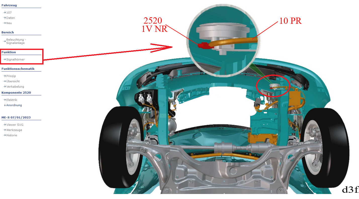

Hupe: Sicherung F9 im Motorraum mal überprüft ? Wenn OK, kommt + und - am Stecker der Hupe an ?

Wie kommt man da dran? Hab mal unter die haube geschaut aber nicht gefunden

Bild mal angesehen
Von unten rechts kommt man ran.
