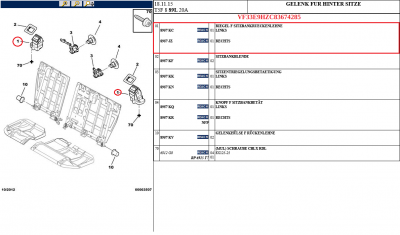

Hallo zusammen,
ich fahre seit kurzem einen 307 Break (Bj. 2004) und bin neu im Forum.
Bei meinem 307 Break besteht folgendes Problem:
Die beiden Lehnen der Rücksitzbank (1/3, 2/3 Teilung) rasten nicht mehr ein - die "Einraster" in den Lehnen sind defekt.
Beim örtlichen Peugeot Händler habe ich erfahren, dass es dafür keine Ersatzteile gibt - die Lehnen müssen komplett erneuert werden.
Das lohnt sich preislich nicht (Bj. 2004...) :heul:
Nun meine Frage:
Es gibt ja offenbar auch 307 Breaks mit 3 Einzelsitzen hinten.
Passen diese, von den Aufnahmen/Befestigungen her, in den 307 Break mit 1/3, 2/3 geteilter Rückbank?
Ich habe solche bei ebay Kleinanzeigen gesehen (allerdings 100 Km von mir entfernt)
Bevor ich da umsonst hinfahre...
Bin für jegliche Antwort dankbar

Fahrgestell Nr. mal angeben.
3 Einzellsitze passen nicht rein.

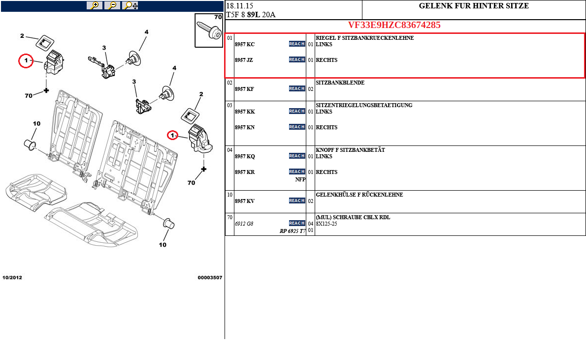

Beitrag von Emma65 » Do 15.12.22 21:40

Ich sage: VIELEN DANK
Dann hat der örtliche Peugeot Händler mir ja Unsinn erzählt - man gut, dass ich hier nochmal nachgefragt habe
