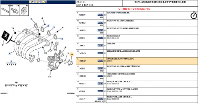

Leerlaufregler mal ersetzen und Fall neu bewerten.
Leerlaufregler ersetzen, Zündung einschalten, 10 Sekunden warten, Motor ohne Gasbetätigung starten, Motor laufen lassen ohne Gasbetätigung bis Kühlerlüfter zuschaltet. Leerlaufregler angelernt.
