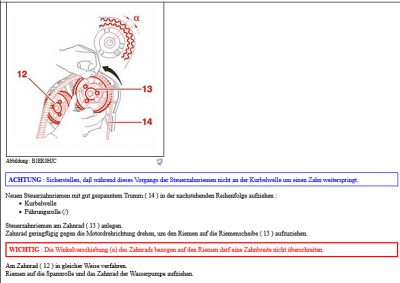

Im Zuge des ZR-wechsels ,die KW-riemenscheibe war übrigens noch ok -habe ich mal wieder eine Frage .
Wozu dient eigentlich das Verdrehen der Nwräder ?
Soll damit die Lose des Zr auf der Nichtspannrollenseite reduziert werden ? Die Steuerzeiten bleiben doch unbeinflusst ,weil die Position dr Nockenwellen ja unverändert bleibt ,oder ?

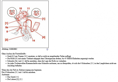

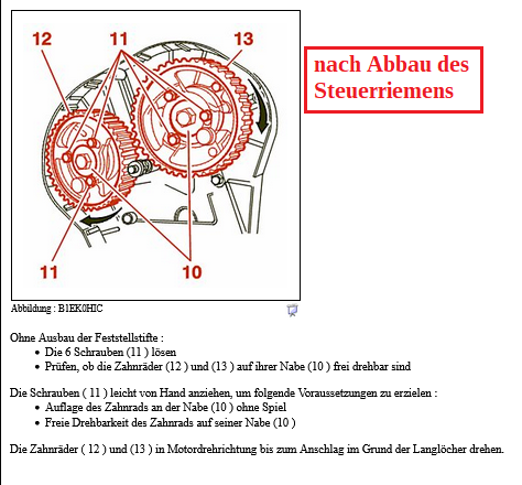

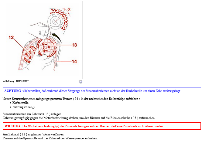

Beitrag von Emma65 » So 06.11.22 17:32
Anhänge sollten Deine Fragen beantworten.

Beitrag von uljoschloessi » Mo 07.11.22 17:20
2 Dinge sind bei mir anders:
1. haben meine nockenwellenräder nur 1 Zentralschraube,
2.Habe ich einen automatischen Kettenspanner,mit einem Blechpfeil.
Was bedeutet das ?
Hatte ich also Recht,dass das Verdrehen nur der Vorspannung des losen Trums bewirken soll ?
