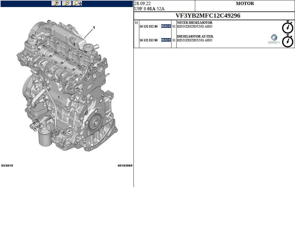

VF3YB2MFC12C49296
Kennzeichnung Motor ist AH03
Ich glaube aber persönlich nicht dran, das es nur mit einem Motortausch getan ist.

Beitrag von Bastelhugo » Mo 31.10.22 20:35
Ah, danke euch beiden
Dann kann ich feststellen, dass ein AH03-Motor passt, richtig
