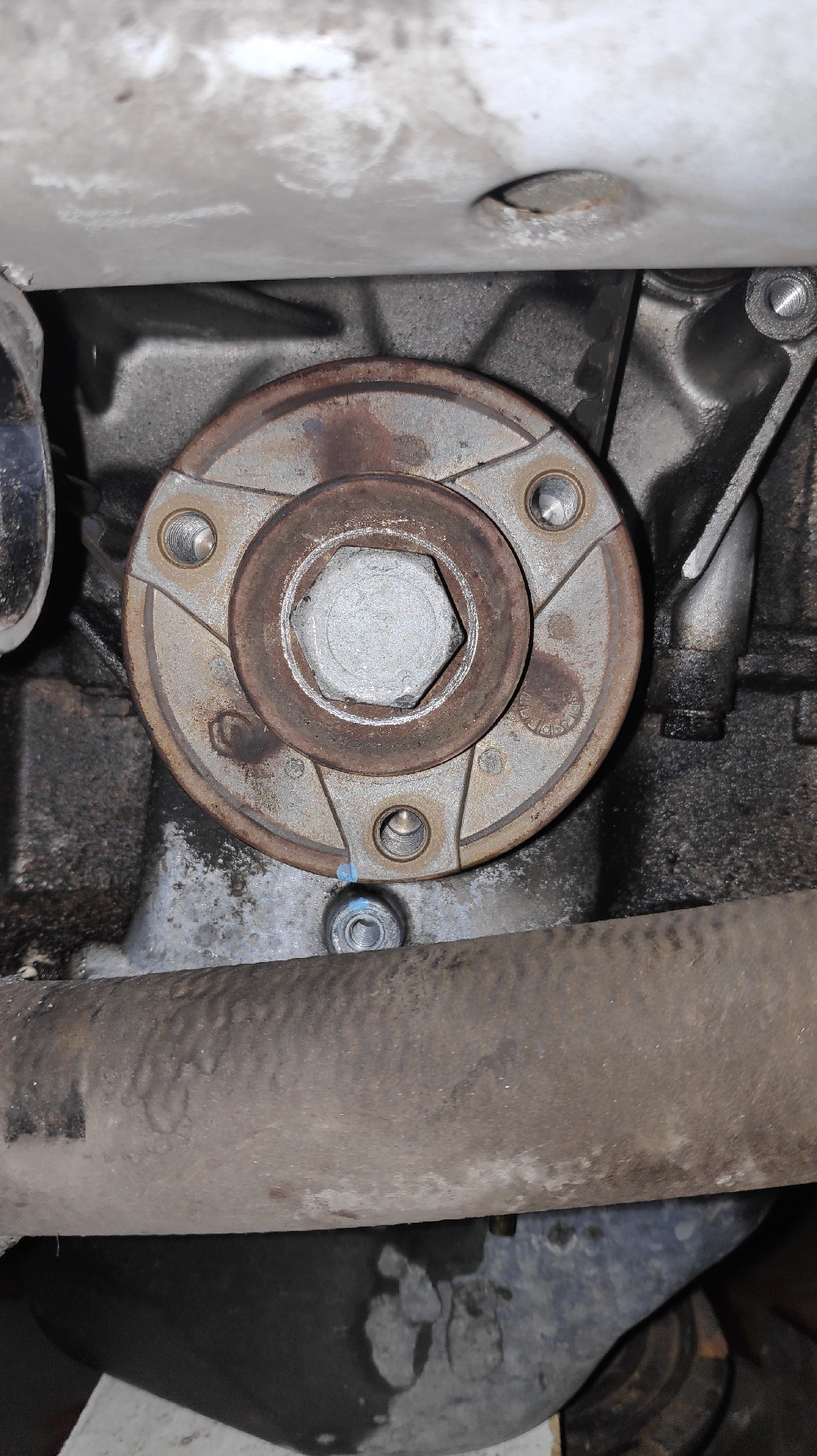

ich musste eben im Rahmen des Zahnriemenwechsels feststellen, dass der Kurbelwellendichtring wohl massiv undicht ist.
Wie komme ich denn an den am besten dran? Davor liegt ja das Ritzel mit der "Unterlegscheibe" für die Kurbelwellenriemenscheibe.
Wie lässt sich das am geschicktesten entfernen, und wie wird das hinterher wieder richtig draufmontiert? (OT-Markierung etc.) Nur mit Stift markieren oder ist die Auflage Keilförmig?

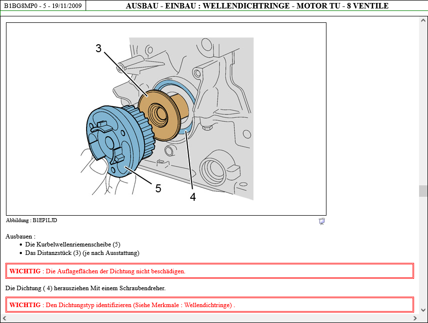

Schraube Kurbelwellenriemenscheibe "nur" lösen, Steuerzeiten abstecken, Zahnriemen runter, Schraube Kurbelwellenriemenscheibe entfernen, Steuerrad abnehmen, Kerbstift von Kurbelwelle nicht verlieren beim abnehmen, Dichtring ersetzen, Einbau in umgekehrter Reihenfolge

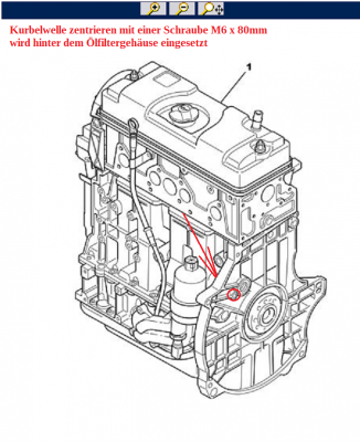

abgesteckt hab ich am Schwungrad derzeit mit nem dickeren Nagel, der ließ sich gut ums Eck biegen und hat das vermaledeite Loch (im FW) auch getroffen. Sollte doch reichen, oder lieber doch ne fette Schraube reinpfriemeln?
Wenn ich "Steuerrad abnehmen" richtig verstehe, ist das nicht zusätzlich fixiert sondern kann einfach von Hand abgezogen werden und man braucht im Idealfall auch keinen Abzieher? Wie siehts mit Remontage aus, geht das Ritzel nur in einer Position drauf oder sollte ich vorher Markierungen setzen?
Zur Dichtung: Man kann die Dinger mit Höhe 6mm oder Höhe 7mm kaufen. OEN ist unterschiedlich. Wie stelle ich denn am Besten fest, welche Variante bei mir nun drin steckt...? Das alte Dingen messen halte ich nicht unbedingt für zuverlässig... :gruebel:
