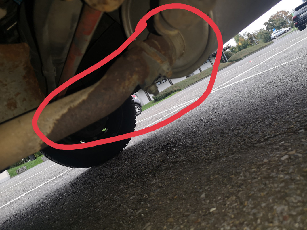

Hallo
Seit gestern klingt mein Peugeot etwas lauter.
Hinter dem ESD siehts rostig aus, könnte man das noch schweissen? Der ESD selber wurde anfangs Jahr gemacht.

Wenn das durch ist, würde ich da gleich nen neuen Mittelpott reinbauen. Das ist vmtl. billiger als 1-2 Stunden Arbeitszeit für das Instandsetzen.
So ein Pott liegt irgendwo zwischen 50 und 100 Euro, genau kann ichs ohne die schon zigmal angefragten Fahrzeugdaten ned sagen.

sehe ich auch so, bleibt sonst eine ewige Baustelle
Was nicht mit einem Hammer und Schweißbrenner zu reparieren ist, ist eine elektrisches Problem

von Roy206 » Di 11.10.22 09:48
Habe den Mittelschalldämpfer wechseln lassen und habe gesehen das die Manchette von der Antriebswelle Beifahrerseite ein Riss hat, muss auch noch gemacht werden. Hab sofort ein Termin für nächste Woche gemacht.
Die haben die Hinterachse auch angeschaut, ist beim 206 eine schwachstelle und der ist inordnung.
