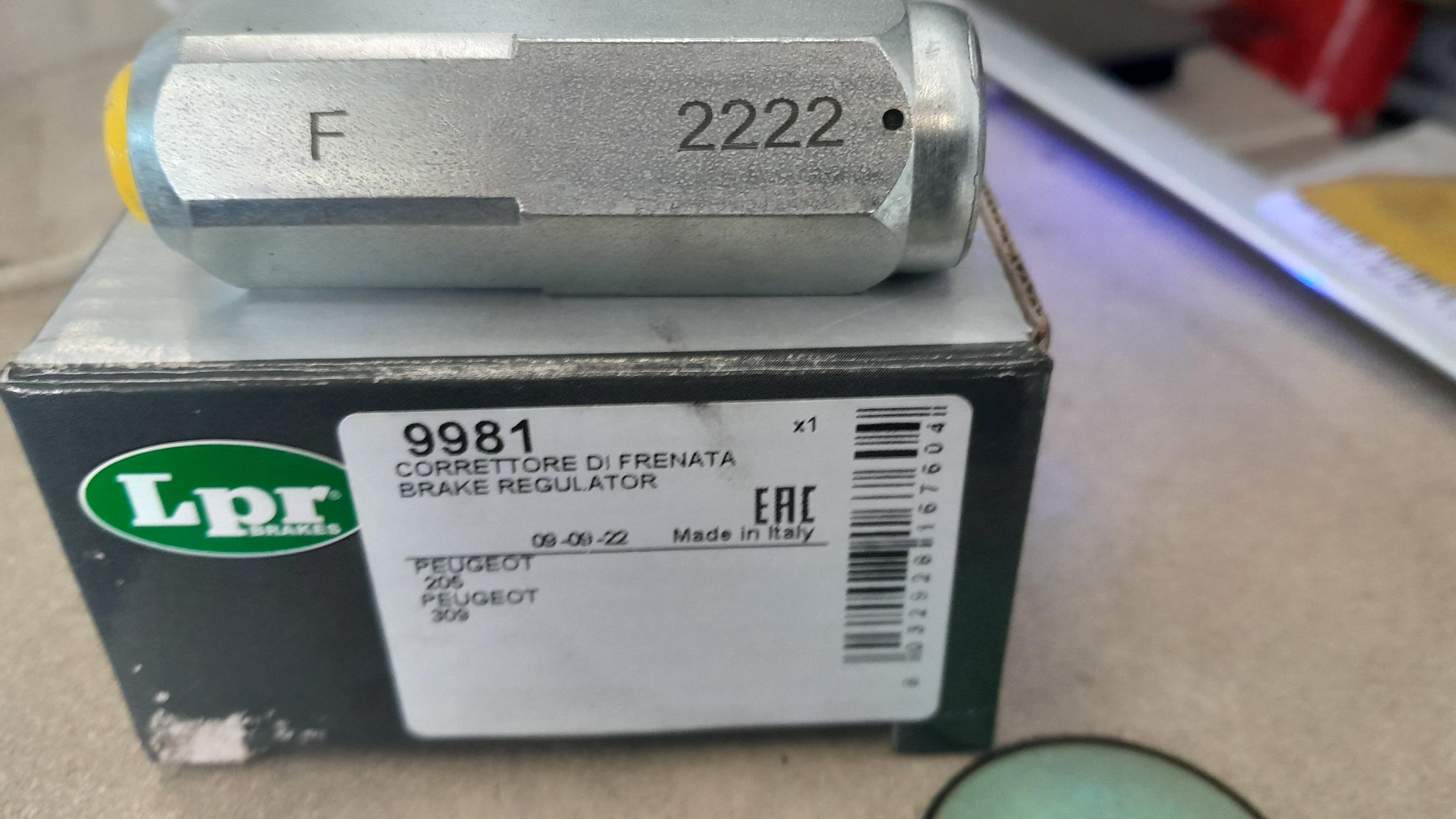

Wie mein Nick vllt. Verrät, bin ich sonst ganz wo anders unterwegs. Ich bin Werkstattleiter im schönen Vogtland in einem VW-Autohaus und habe hier einen Trabant 1.1 instandzusetzen, insbesondere die hintere Bremse. Die hier verbauten Druckbegrenzer sind nicht mehr verfügbar. Die einzigen am Markt erhältlichen mit passender Kennlinie sind die des Peugeot 206 bzw. 309. Um diese einbauen zu können muß ich allerdings die Leitungen neu fertigen (10er und 12er Gewinde). Somit muß ich erst mal wissen, was die richtige Durchflußrichtung ist. Ich habe zwar eine Vermutung, muß aber sicher sein. Ich habe bereits mehrere Vertragswerkstätten kontaktiert, leider konnte mir niemand weiterhelfen.
Daher also meine Frage: Wie werden die Begrenzer beim 206 eingebaut? 12er Anschluß am Ein- oder am Ausgang?
Vielen Dank im Vorraus für Eure Unterstützung!

Das ist einfach - bei Druckminderern ist der Eingang immer der größere Durchmesser.

Das ging ja schnell. Vielen Dank! Das auch meine Vermutung..

In einem 206 wird man das Teil kaum einbauen können.

Er meinte sehr wahrscheinlich 205 statt 206 ;-)

Man möge mir bitte diesen Lapsus verzeihen... Ich meine den 205. Peugeot ist nicht mein täglich Brot.
..aber solche Antworten braucht genau niemand! Punktehascher, die nur zum Selbstzweck antworten, gibt's halt in jedem Forum.
Und einbauen kann ich das Teil auch in einem 206, wollen wir wetten?!

Du warst nicht der Urheber meines Hinweises, sondern der Lieferant hat es falsch
auf seinem Etikett.
