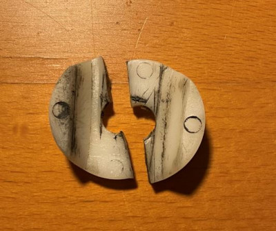

Plötzlich fährt das rechte hintere Fenster nur noch 4cm raus und bleibt stehn. Fährt aber wieder auf Knopfdruck rein. Und auch alles net mal langsam.
Also elektrisch scheinbar in Ordnung. ! ??
Hat jemand ne Idee?
Muss ich alles auseinanderbauen ??

Danke euch! Habe heute mal angefangen auseinanderzubauen und habe von oben ein halbes weißes Rädchen liegen sehen ...
Scheint wohl was gebrochen zu sein.

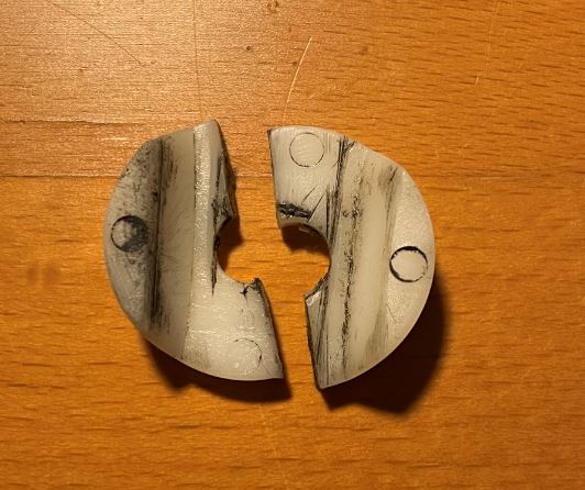

Rückmeldung.
Es war ein gebrochenes Teil, das auf der Gleitschiene gegenüberüber angebracht ist. Ein Teil ist runtergefallen, das andere hat sich in der Schiene verklemmt und so die Weiterfahrt des Fensters verhindert! !
Aber was für ein Aufwand den FH aus und einzubauen... schlimm.

Kuriose Sache, meiner einer hatte letzte Woche den gleichen Schaden..
Von diesem Teil sind in den FH hinten jeweils 3 Stück verbaut.
Bei meinem defekten Heber waren die anderen zwei auch schon angebrochen.
Hatte ohnehin noch einen gebrauchten Heber in schlechterem Gesamtzustand aber mit besseren Gleitsteinen, habs also umgebaut.
@Obelix: Ohne dürfte der Heber nicht benutzbar sein.
Gruß CptAGE
P.S. Kann/Möchte das vllt. jemand im 3-D-Drucker nachbauen? Intaktes Musterteil stelle ich gerne zur Verfügung.

Drucken könnte ne Möglichkeit sein, evtl. wäre drehen aber die einfachere Lösung, fällt z.B. keine Nacharbeit an.
Kannst Du mir mal ein oder 2 Bildaz machen und ne Bemassung dazu? in einem anderen Forum, in dem ich aktiv bin, tummeln sich ne ganze Menge solche Spezialisten, dann frag ich dort mal an.

Habe kein Erstzteil bekommen. Aber geht einwandfrei auch ohne Gleitstück, habe alles sauber gemacht und gut gefettet.
Die Fenster benutze ich eh nur zweimal im Jahr.
Trotzdem wäre eine Beschaffungsquelle natürlich gut ...
