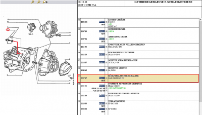

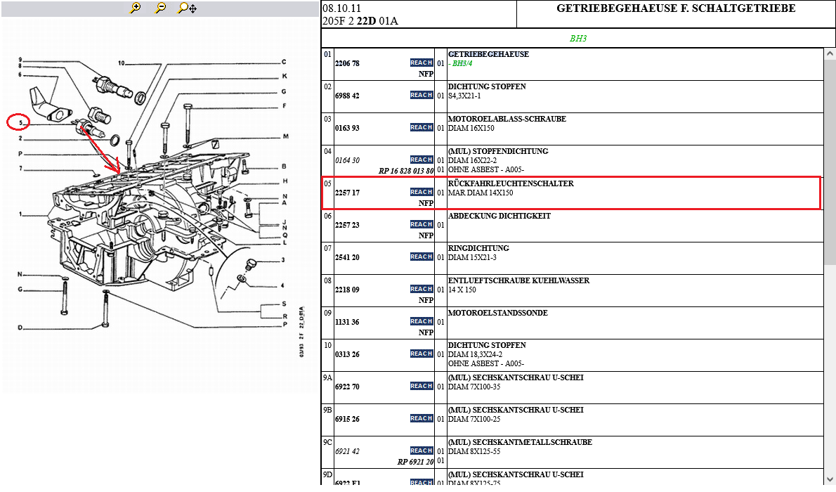

Egal welches Modell und Variante.
Der Rückfahrlampenschalter ist immer oben am Getriebe verbaut.
Beiträge: 571
Re: Rückfahrschalter Peugeot 205 mit XY Motor
Beitrag von Emma65 » Mi 27.07.22 21:21
nicht so einfach zu finden ohne Angabe Fahrzeug-Identifizierungsnummer (FIN/VIN) Nr. !
Bilder dürften Dir weiterhelfen. Was für ein Getriebetyp verbaut ist ? Musst Du nachschauen.

Das hilft mir schon mal weiter, danke dann weiß ich wo ich suchen muss.
Beim MA sowie beim den Be Getriebe kenn ich mich soweit mein Hirn noch nicht ganz Dement ist aus, nur die Generation von den XY Motoren kenn ich grad noch vom ersten Lehrjahr und das ist 28 Jahre her und selbst zu der Zeit waren die schon recht selten.
