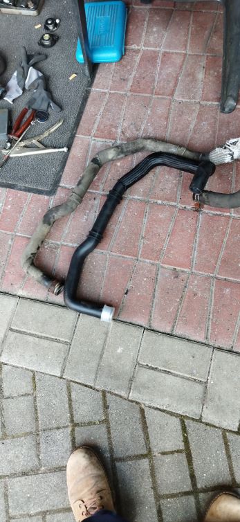

Beitrag von mn4600 » Sa 09.07.22 11:10
Moin,
ja, Schläuche gibt´s jede Menge. Habe auch einen, der günstiger war :D , allerdings sollte der auch passen...... Der alte ist eine ganze Ecke länger und am Wasserpumpenanschluß komplett anders gebogen
Schlauch 306

Re: 306 Cab Kühlerschlauch Teilenr.?
Beitrag von Rolf-CH » Sa 09.07.22 14:27
1351.CW ist für den TU3JP.
1351.KW ist für den TU5JP.
Und TU5JP ist 1,6 lt..
Einverstanden PEJOT ?
Beitrag von PEJOT » So 10.07.22 19:50
Hallo Rolf,
1351KW ist dem 407 vorbehalten.
mit dem Preis für den Schlauch ist der 306C-Fahrer aus restlos überfordert.
