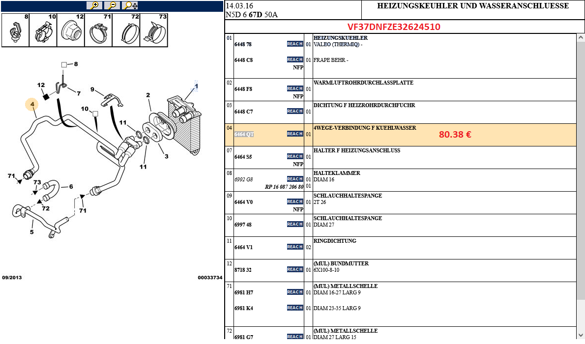

Ein Marder hat mir den rechte Schlauch vom Wärmetauscher angebissen, dieser hat sich aufgebläht und jetzt hab ich da ein schönes Loch ziehmlich weit oben so 10cm vom Flansch weg. Die Schläuche gibt es ja schon ab 23 Euro von Gates. Aber bis ich da ran komme, kann man da was flicken?

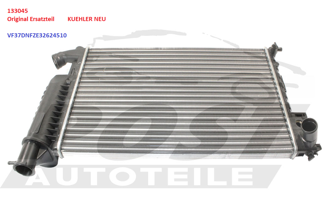

Desweiteren ist mir am Kühler oben am großen Kühlerschlauch die Entlüftungsschraube abgerissen, gibs die einzeln oder muss das gleich ein neuer Kühler her :gruebel: Wäre jetzt auch nicht so das Problem geht schon für 35 Euro her ein neuer Kühler, der Stopfen wäre mir aber lieber.

Entlüftungsschraube Kühler gibt es nicht einzelln.

schneid einen Fahrradschlauch auf und wickel ihn um den Schlauch.
Wird die ganze Arie warm, sollte er wie ne feste Bandage sitzen und sich dann quasi durch den Druck im System selbst abdichten.
