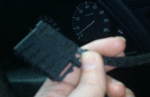

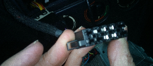

Ich hab dann den CD Player rausgenommen und da fiel mir ein Kabel entgegen; ich hab keine Ahnung, wohin der Gehört und ob der sich vielleicht über die Zeit gelöst hat und irgendwie für das Gebläse zuständig ist. Ich habe gefriemelt und gefummelt, kann aber keinen Anschluss fühlen uns es ist ja wahnsinnig eng durch den Schlitz. Bevor ich nun alles auseinander baue hat vielleicht einer von Euch eine Idee, ob dieser Kabel irgendwo an das Bedienteil der Heizung gehört.
Fotos im Anhang

Moin, der Stecker sieht für mich nach Radio aus
Der Anschluss vom Lüftungsbedienteil sollte unten links sein. An dem Drehknopf hängt ja auch noch ein Seilzug für die Umluftklappe. Evtl. Ist da etwas gebrochen
Dieser Stecker ist der sogenannte Block C am Radio. Nach DIN-ISO ist der zuständig für sog. Erweiterungen. Belegung ist komplett herstellerspezifisch im Gegensatz zu den beiden anderen Blocks, die sowohl als auch belegt sein können. Kann Freispreche sein, Wechslersteuerung oder Lenkrad-FB.
Hat nix mit Deinem Problem zu tun.
