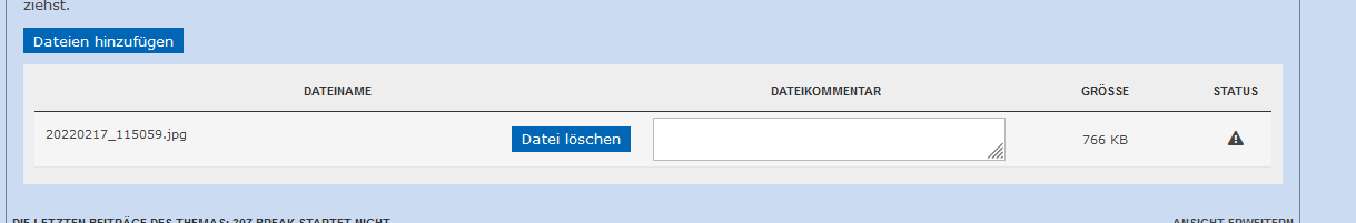

Bilder*.jpg Anhängen geht nicht wegen Fehlermeldung
"Fehler
Die Größe des Bildes konnte nicht ermittelt werden. Bitte prüfe, ob die angegebene URL korrekt ist"

Fehlermeldung
Ich mache mal frische Batterie rein, wenn es so zikig reagiert bei niedriger Batteriespannung oder einbrüchen...
vg
2022-02-20 12_57_44-Window.png (6.94 KiB) 4317 mal betrachtet
