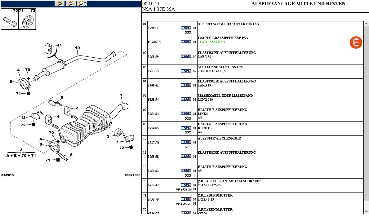

Ich bräuchte also bitte,bitte mal die OE des Topfes und zur Not ,falls alles neu muss auch die OE des Kats ,falls ich den auch erneuern müsste. Vielleicht ist ja beim Vorgänger irgendwas gefrickelt worden.
Beiträge: 571
Re: Mittelschalldämpfer 1,8 16 v unterschiedliche ?
Beitrag von Emma65 » Di 18.01.22 15:43
Rausgesucht nach VF37DLFYF33297722

Emma vielen Dank.
Da passt nix. Den Mitteltopf hat jemand zusammengestrickt. Der originale ,den ich noch hatte,passt nicht zu dem verbauten Kat.
Ich bin begeistert und noch immer ratlos

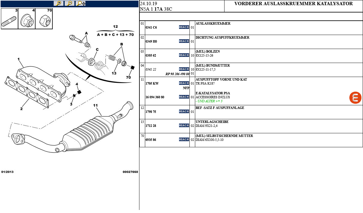

Der Kat könnte der originale sein.Gibt's da irgenndwo eine Typenr auf dem Kat -,damit ich das überprüfen könnte ?
Mal schnell nen Originalauspuff mit Kat verbauen fände ich jetzt bissel Kacke.
Beiträge: 571
Beitrag von Emma65 » Di 18.01.22 18:46
Position 11 steht die Kennung vom Kat.
