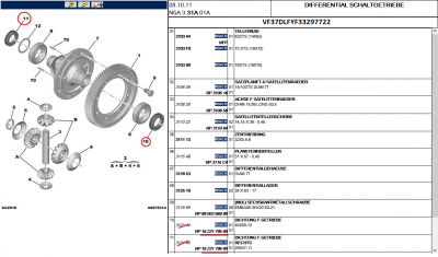

oh,tut mir leid vergessen ! Hier ist sie :
VF37DLFYF33297722
Erstzulassung 16.05.02

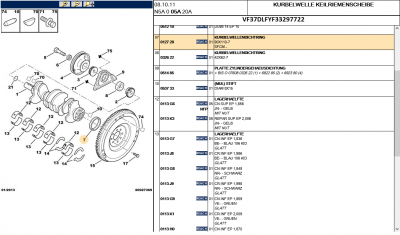

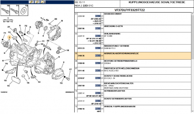

Wo wir schon mal dabei sind,wollte ich auch die Simmeringe ,also einmal Motor getriebeseitig und Getriebeingang wechseln.
Hat vielleicht jemand die OE Nummern ,oder die Abmessungen ?

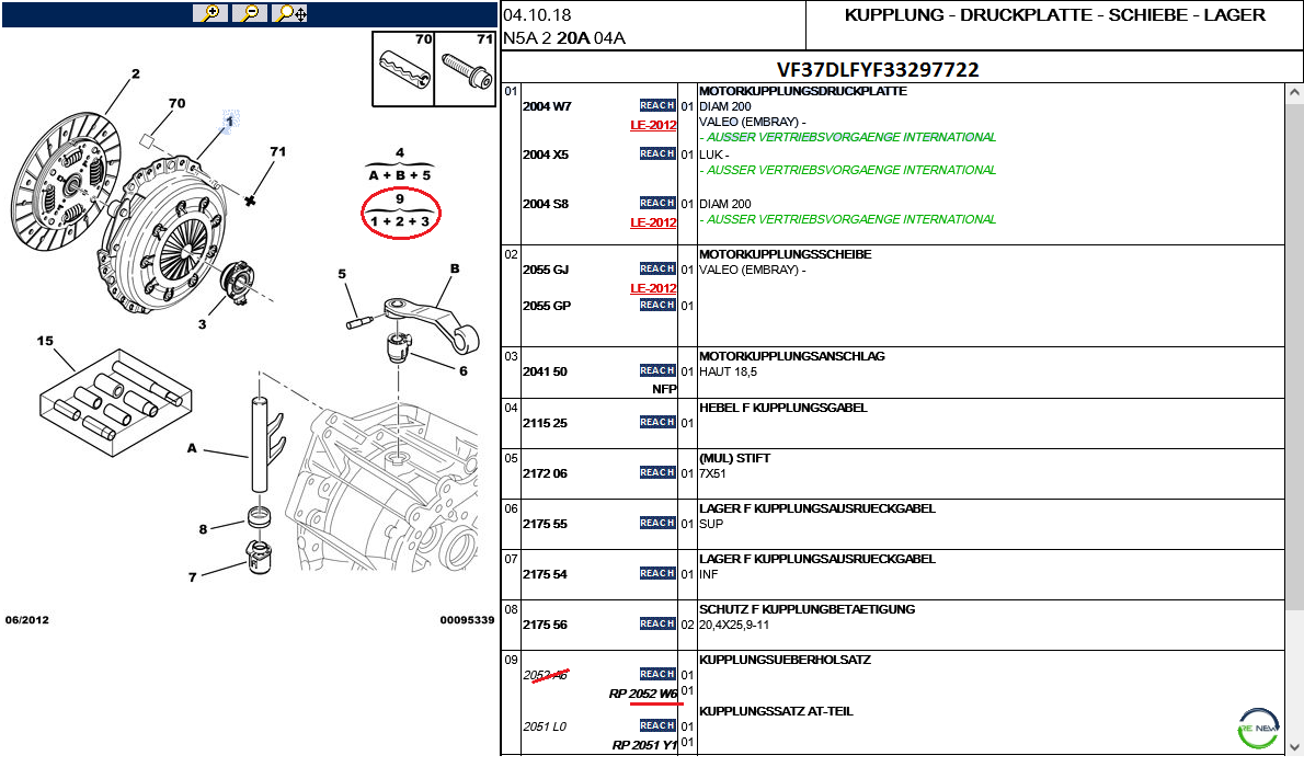

https://www.pejot.org/de/peugeot-306/ku ... 2a6-2052w6
Das ist die passende Kupplung für den 306 II XU7JP4
Jürgen

Beitrag von Emma65 » Mo 13.12.21 08:44

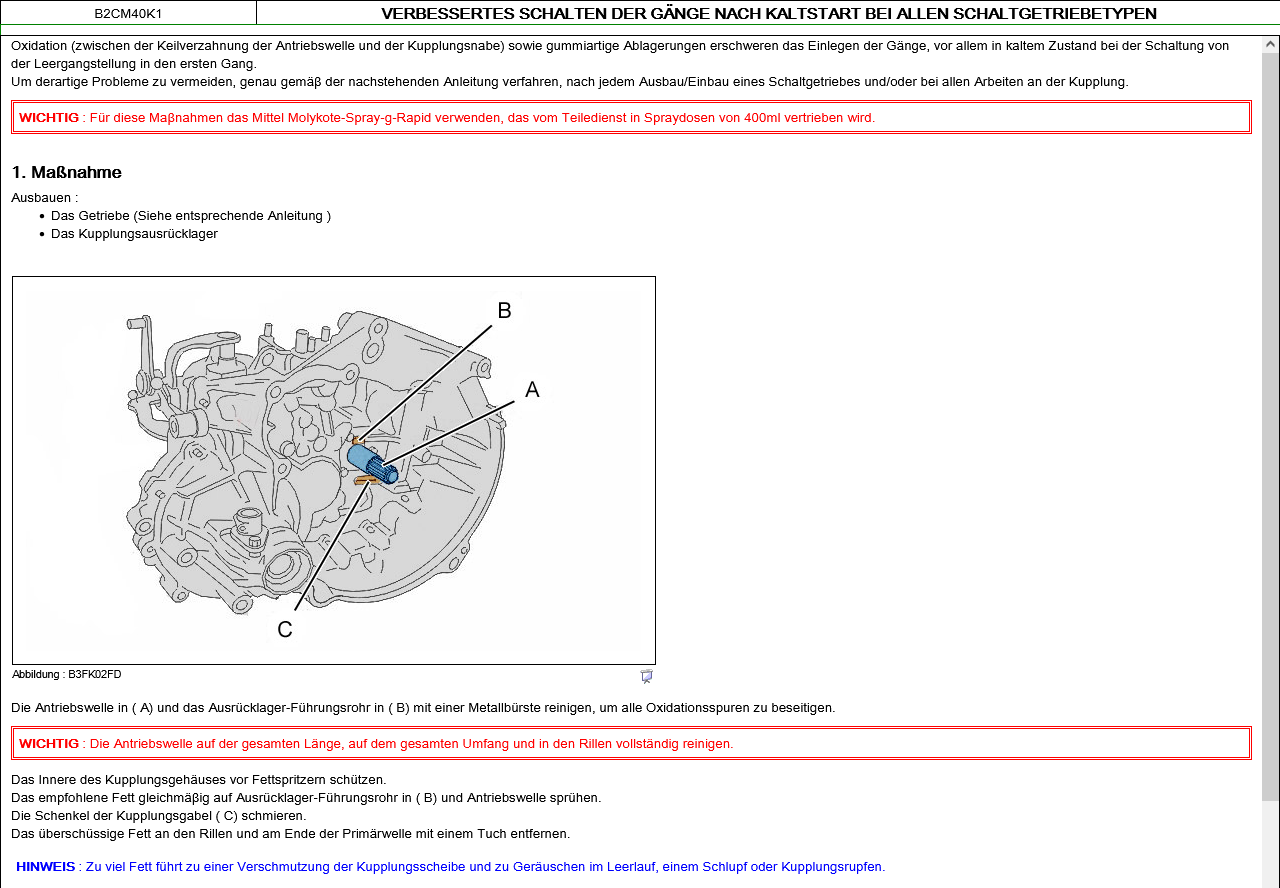

SCHALTGETRIEBE BE3R
Getriebeöl: ESSO GEAR OIL BV 70W80W (ET-Nummer 9736.41 )
Beiträge: 571
Re: Getriebetyp 1,8l 16 V 110 PS Bj 2002
Beitrag von Emma65 » Mo 13.12.21 08:45
zuzüglich:

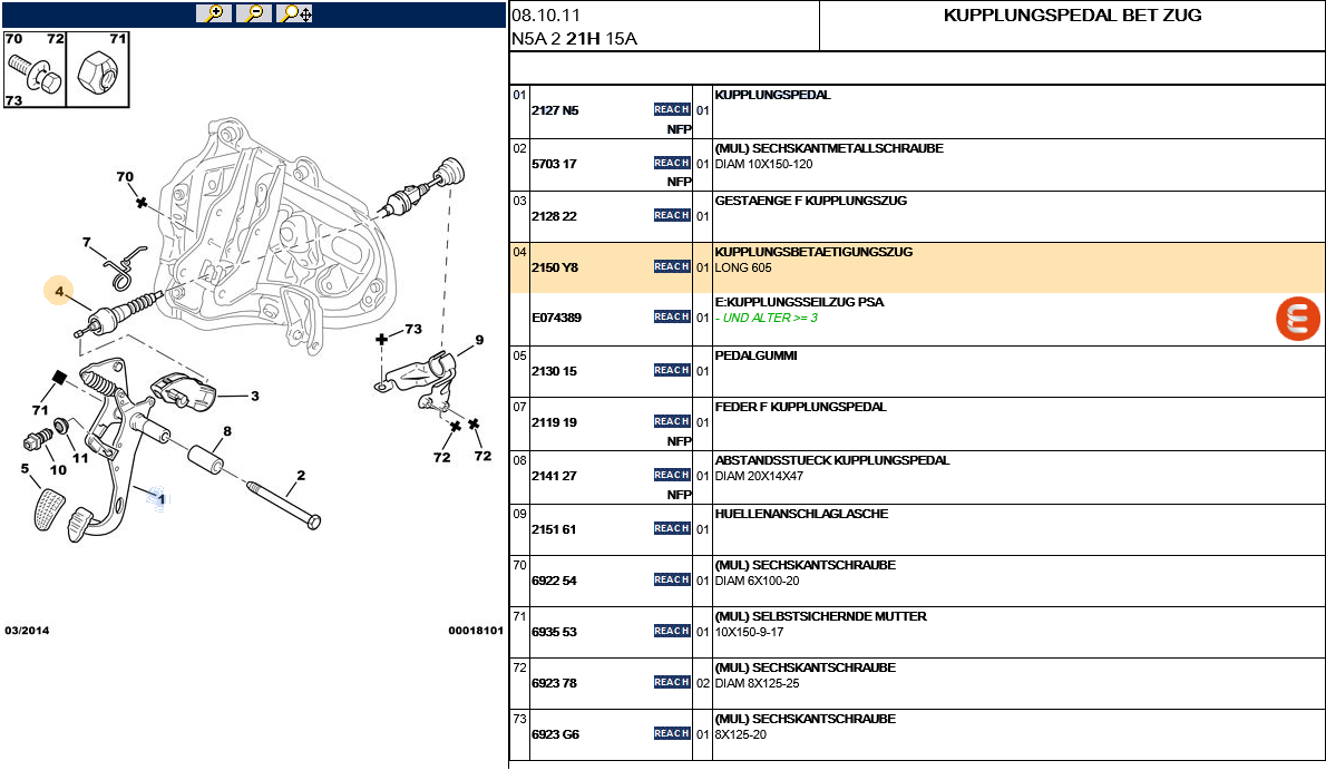

und noch was : Muss der Kupplungszug zwingend erneuert werden ,auch falls der alte ohne Beschädigungen ist ?
Welcher wäre das ?

Beitrag von Emma65 » Mo 13.12.21 21:24
Kupplungszug wechselt man eigentlich nur, wenn Kupplungspedal schon schwergängig ist.
Dadurch nicht zwingend erforderlich. Kannst Du ja immer noch machen.
