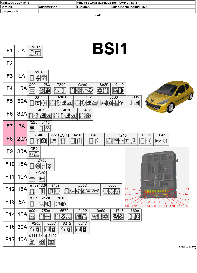

Beiträge: 570
Re: 207er Spannungsverlust nachdem die Zündung aus ist
Beitrag von Emma65 » Mi 17.11.21 08:24
Mein erster Gedanke war: "Befindet sich das Fahrzeug noch im Orginal Auslieferungszustand mit dem Radio RDS "RD4/MP3" ???", oder wurde ein Zubehörradio eingebaut oder noch anderes Zubehör ? Wenn alles noch im Orginalzustand ist, Sicherung BSI F8 und F7 überprüfen.

Beitrag von franzosenfreund » Mi 17.11.21 22:13
Danke für den Hinweis, werde das prüfen.

Beitrag von franzosenfreund » Do 18.11.21 20:42
So,
die Sicherungen wurden geprüft, sind alle in Ordnung.
Muss bei den besagten Sicherungen, Spannung vorhanden sein, wenn Zündung aus ist?
Grüße

Beitrag von franzosenfreund » Sa 20.11.21 19:54
Heute nochmals die Sicherungen überprüft,
wenn man das Fahrzeug verriegelt, geht nach einiger Zeit 5 Minuten etwa,
dass Fahrzeug auch mit der Funkfernbedienung nicht mehr auf.
Aufschließen und beim öffnen der Tür, keine Innenraumbeleuchtung an. :dummguck:
Sicherungen F7 und F8 haben dann keine Spannung.
Nachdem man die Zündung an macht, Innenraumbeleuchtung geht, Radiosender sind gespeichert, aber die Uhr blinkt und zeigt Jahr 2007 an.
Help :nixkapier:
